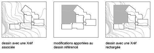

A l'ouverture d'un dessin, toutes ses références sont mises à jour automatiquement. Vous pouvez également les mettre à jour pour être certain d'utiliser les versions les plus récentes dans le dessin.
A l'ouverture d'un dessin, toutes les xréfs sont mises à jour automatiquement. Utilisez l'option Actualiser le contenu (Recharger) du gestionnaire des références pour mettre à jour les xréfs chaque fois que vous voulez vous assurer que les dernières versions sont affichées dans votre dessin.
Si vous modifiez et enregistrez un dessin référencé en externe dans un environnement réseau, les autres utilisateurs peuvent instantanément accéder à vos modifications en rechargeant les xréfs dans leurs dessins ouverts.
