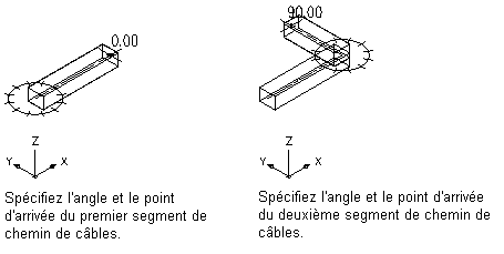

Dessin à des angles et des élévations différents à l'aide de la boussole. L'exemple ci-dessous illustre le dessin d'une longueur de gaine rigide à l'aide de segments alignés sur trois plans SCU différents avec la boussole activée.
  1. Dessinez deux segments de gaine dans le premier plan SCU.

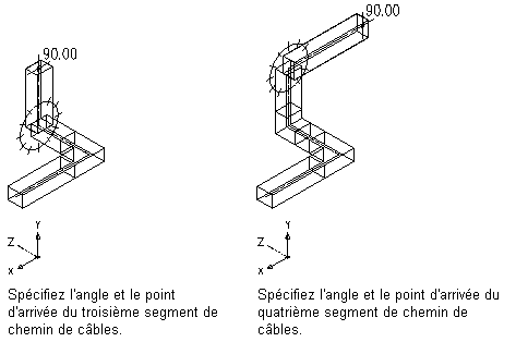

  2. Dans la ligne de commande, entrez p (plan), puis dessinez deux segments de gaine dans le deuxième plan SCU.

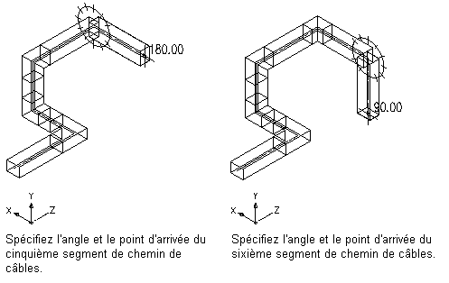

  3. Entrez p (plan), puis dessinez deux segments de gaine dans le troisième plan SCU.
  4. Entrez p (plan) une nouvelle fois pour revenir au plan SCU d'origine.
