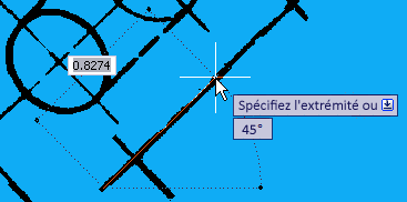

Invites de saisie dynamique lors de la vectorisation
L'option de saisie dynamique affiche des invites aux emplacements adéquats. Cette figure illustre des invites indiquant l'angle et la longueur de la ligne à mesure que vous déplacez le curseur. Vous pouvez également entrez une valeur numérique pour spécifier la longueur de la ligne.
