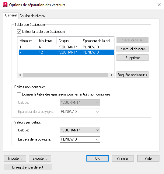

Utilisation de la séparation des vecteurs
Utilisez les options de séparation des vecteurs pour affecter automatiquement des calques et des épaisseurs de ligne aux lignes vectorielles créées au cours du processus de vectorisation. Ces options de séparation des vecteurs sont disponibles dans l'onglet Outils vectoriels – Paramètres généraux de la boîte de dialogue Options de AutoCAD Raster Design.
Vous pouvez utiliser la séparation des vecteurs de la façon suivante :
