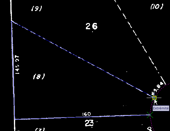

  9. Choisissez un point sur la limite du terrain entre les parcelles (7) et (8).
  10. Lorsque le suivi atteint la fin de la limite du terrain, tapez d (Direction), puis choisissez un point le long de la limite arrière du terrain pour spécifier la direction de la polyligne à tracer autour du terrain (8).
    L'option Direction sert généralement au niveau des points de décision.
  11. Lorsque le suivi atteint l'intersection entre la limite arrière et la limite discontinue du terrain, tapez d, puis choisissez un point proche du début de la ligne discontinue pour continuer à tracer la polyligne autour du terrain (8).
  12. Lorsque le suivi atteint le cul-de-sac, tapez v (Vecteur), et définissez le bord du cul-de-sac comme ligne vectorielle à suivre.
    L'option Vecteur vous permet de suivre une polyligne vectorielle lorsque des lignes ou des contours se chevauchent.
  13. A l'invite, sélectionnez les sommets de début et de fin de la polyligne incurvée. Le premier représente le sommet supérieur ; le second représente le sommet inférieur, qui permet de fermer le polygone.
    Ces points indiquent la direction et la distance à suivre sur la polyligne vectorielle. La fonction d'accrochage aux objets d'extrémité d'AutoCAD est activée pour les points sélectionnés.
  14. Entrez c pour fermer la nouvelle polyligne.
  15. Appuyez sur la touche ENTREE pour supprimer l'objet raster situé derrière le nouveau vecteur et quitter la commande.
    Les lignes de terrain du terrain 8 ont été converties en une polyligne unique.
