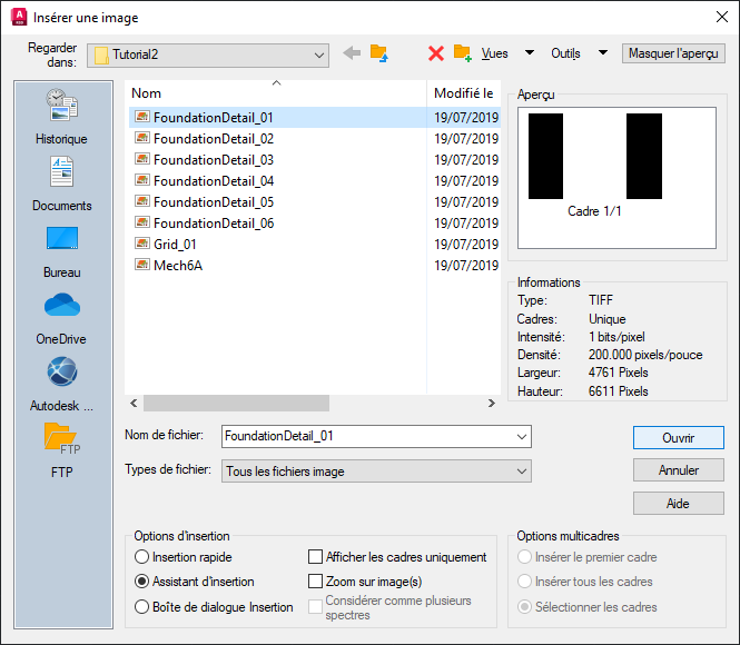

  2. Pour afficher la boîte de dialogue Insérer une image, sur le ruban, cliquez sur l'onglet Outils raster groupe de fonctions Insérer et écrire Insérer .
  3. Dans la boîte de dialogue Insérer une image, dans la liste Types de fichier, sélectionnez Tous les fichiers image.
  4. Si nécessaire, accédez au dossier ..\Program Files\Autodesk\ApplicationPlugins\RasterDesign2025.Bundle\Contents\Tutorials\Tutorial2.
  5. Sélectionnez le fichier image FoundationDetail_01.tif.
  6. Vérifiez les valeurs de chaque paramètre dans la zone d'informations.
    Cette liste de paramètres identifie les principales caractéristiques de l'image.
    Le dessin numérisé de l'image est tourné sur le côté (format portrait). En outre, l'image, numérisée à partir d'une épreuve, possède un arrière-plan clair dont les lignes d'étude sont difficiles à discerner.
    Pour cette image, les valeurs d'intensité et de densité sont particulièrement importantes :
    • L'intensité de 1 bit par pixel indique qu'il s'agit d'une image à deux tons.
    • La densité de 200 points par pouce (ppp) indique que l'image a été numérisée à basse résolution. La numérisation de basse qualité peut être responsable de certains problèmes d'image, que vous corrigerez au cours d'exercices ultérieurs.

  7. Sous Options d'insertion, choisissez Assistant d'insertion.
    De même, dans la section Options d'insertion, l'option Afficher les cadres uniquement ne doit pas être sélectionnée.
  8. Cliquez sur Ouvrir pour afficher la boîte de dialogue Choisir la source de la corrélation.
