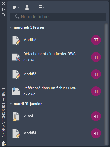

Informations sur l'activité : permet de comprendre les actions que vous ou d'autres utilisateurs avez effectuées par le passé concernant vos dessins.
Essayer : Informations sur l’activité à travers une série d’exercices.
Informations sur l’activité effectue le suivi des événements lorsqu’un fichier de dessin est ouvert et en cours de traitement dans AutoCAD. Cette fonctionnalité peut également effectuer le suivi de certains événements en dehors d'AutoCAD, tels renommer le dessin ou copier dans l'Explorateur Windows. Lorsqu'un dessin est ouvert, les événements précédents effectués dans le dessin sont lus à partir de la base de données Informations sur l'activité et affichés dans l'ordre chronologique dans la palette Informations sur l'activité. En même temps, les événements sont écrits dans la base de données pendant que vous travaillez dans le dessin, ce qui permet de conserver le contenu de la palette en cours.
Les modifications sont écrites dans l’emplacement de l’événement Informations sur l’activité spécifié dans l’onglet Fichiers de la boîte de dialogue Options. L'emplacement par défaut de l'emplacement de l'événement Informations sur l'activité est C:\Users\{username}\AppData\Local\Autodesk\ActivityInsights\Common. Définissez cet emplacement sur un emplacement partagé de sorte que toute activité de dessin soit enregistrée dans un emplacement unique, quelle que soit la personne qui y travaille.
Grâce à ces informations, AutoCAD peut fournir des informations pertinentes sur votre workflow et leurs pratiques.
