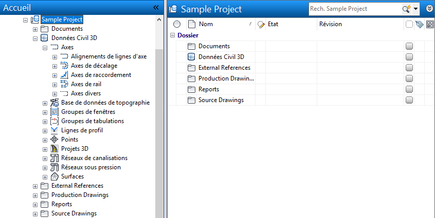

Autodesk Vault est une application autonome permettant de gérer les fichiers et les utilisateurs du projet. La fenêtre du client Autodesk Vault (figure 10) affiche dans un tableau les fichiers du projet et les données qui les concernent.
Figure 10 : fenêtre Autodesk Vault
Dans la fenêtre d'outils, vous pouvez visualiser tous les fichiers du projet, y compris les fichiers système.
La fenêtre répertorie également tous les dessins dans lesquels le fichier sélectionné est utilisé comme référence et affiche les versions DWF™ des fichiers de dessin, de manière à ce que vous puissiez trouver rapidement la version requise.
Vous pouvez utiliser le client Autodesk Vault pour effectuer de nombreuses tâches d'administration. Un administrateur Autodesk Vault peut supprimer des fichiers indésirables, configurer des dossiers de travail et gérer l'accès aux fichiers pour des utilisateurs individuels ou des groupes, comme décrit dans la rubrique relative aux contrôles d'accès utilisateur.
Le client Vault permet également de restaurer la version antérieure d'un fichier sans restaurer l'ensemble du projet. Si vous devez créer un nouveau dessin à partir d'un dessin existant, utilisez l'option Copier la conception du client Vault pour effectuer cette opération sans ouvrir le dessin source.
