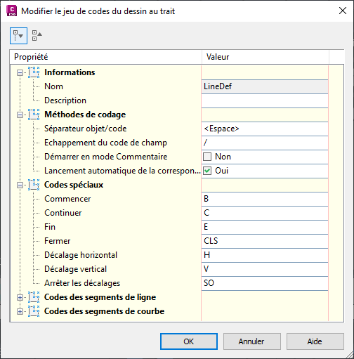

  3. Utilisez la boîte de dialogue Jeu de codes de dessin au trait, comme illustré à la figure 1, pour spécifier les méthodes de codage et pour modifier les codes spéciaux, les codes des segments de ligne et les codes des segments de courbe.
    Figure 1 : Spécification de méthodes de codage pour une meilleure cohérence
    Remarque :
    Il est recommandé d'utiliser un espace comme valeur de la propriété du séparateur champ/code.

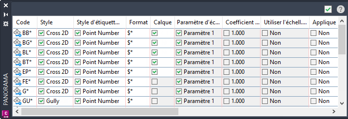

  4. Utilisez l'éditeur d'identificateurs de description, comme illustré à la figure 2, pour créer un jeu d'identificateurs de description approprié permettant de faire correspondre ces codes avec les points des styles, les descriptions des étiquettes et les altitudes.
    Figure 2 : Création de l'éditeur d'identificateurs de description

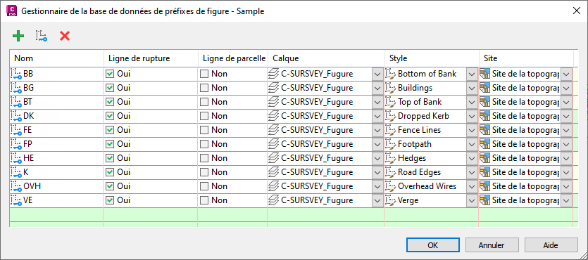

  5. Utilisez le gestionnaire de la base de données de préfixes de figure, comme illustré à la figure 3, pour créer une bibliothèque de préfixes de figure et des styles de figure grâce auxquels vous pourrez recevoir les codes des dessins au trait et concevoir des dessins au trait avec le style approprié.
    Remarque :
    Spécifiez un site uniquement si la propriété Ligne de parcelle est définie.
    Figure 3 : Spécification du mode de dessin du dessin au trait importé
    Vous pouvez spécifier si le dessin au trait est dessiné en tant que lignes de rupture ou lignes de parcelle et indiquer le calque, le style et le site attribués.

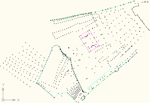

  6. Importez les données de topographie. Suite à l'importation des données de topographie dans Autodesk Civil 3D, les résultats s'affichent comme illustré à la figure 5.
    Figure 5 : Données de topographie importées

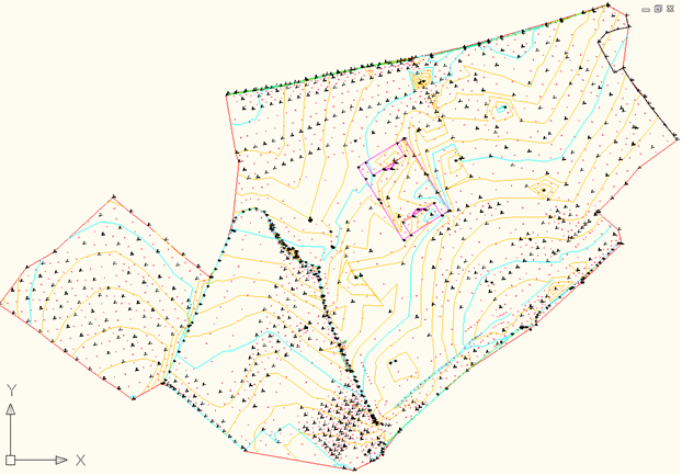

  7. Créez une surface à partir des lignes de rupture et des groupes de points. Spécifiez ensuite un style de courbe de niveau, comme illustré à la figure 6.
    Figure 6 : Surface créée à partir des lignes de rupture et des groupes de points avec le style de courbe de niveau spécifié
