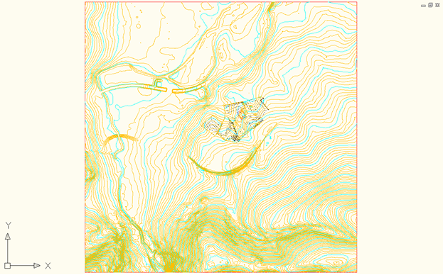

  1. Pour remplir la surface, vous pouvez utiliser les données des courbes de niveau LIDAR, devant être définies en tant que jeu de données d'une grille de 5 m, comme illustré à la figure 7.
    Figure 7 : Données LIDAR permettant de remplir la surface

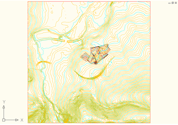

  2. Créez une surface et collez la grille de 5 m, ainsi que la surface étudiée, comme illustré à la figure 8.
    Figure 8 : Résultat de l'ajout de la surface étudiée

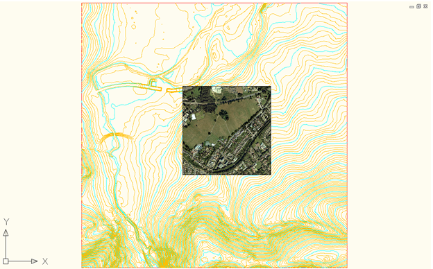

  3. A l'aide de Map, importez la photo aérienne du champ étudié, qui inclut un "fichier général" pour un positionnement sur le même système de coordonnées. Le résultat apparaît à la figure 9.
    Figure 9 : importation de la photo aérienne

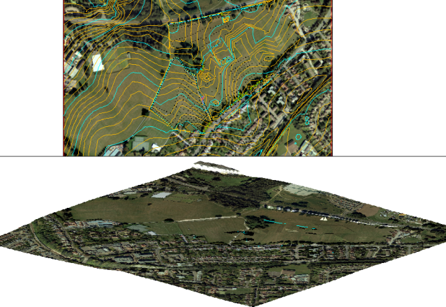

  4. Créez une limite de contour autour de la photo aérienne et ajoutez-la en tant que limite de contour à la surface composée.
    Ensuite, drapez la photo aérienne sur la surface composée à l'aide de la commande Draper une image.
Figure 10 : Photo aérienne ajoutée en tant que limite de contour et drapée sur la surface composée
