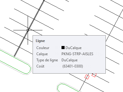

Attribution d'un code de coût à des objets linéaires
Ce dessin contient un site commercial comprenant une empreinte de construction, un parking et des voies d'accès.
Dans le dessin, toutes les lignes de compartiment du parking sont sélectionnées.
Trouver.
Vous pouvez également cliquer avec le bouton droit de la souris sur le coût et sélectionner Attribuer un coût.
L'info-bulle affiche la description et l'ID coût attribués à cet objet.

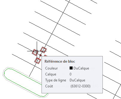

Attribution d'un coût aux blocs AutoCAD
Tous les blocs de lampe sont sélectionnés.
L'info-bulle affiche la description et l'ID de chaque coût attribué à ce bloc.

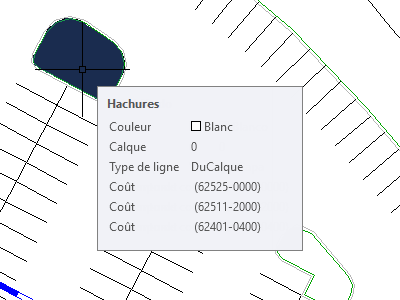

Attribution de plusieurs codes de coût à une zone fermée
Pour sélectionner plusieurs éléments, maintenez la touche Ctrl enfoncée, puis sélectionnez les éléments.
Cette action active le mode de sélection d'objet, dans lequel vous sélectionnez le contour d'un objet fermé, par opposition à un point à l'intérieur de l'objet. Etant donné que certains îlots de parking sont séparés par des canalisations, vous pouvez utiliser le mode de la sélection d'objet pour attribuer les codes de coût à l'objet entier et non uniquement à la zone fermée que vous sélectionnez.
Pour améliorer les performances, effectuez un zoom sur un polygone fermé avant de le sélectionner.
Un motif à hachures pleines est affiché dans l'îlot de parking. Cela indique que les coûts ont été appliqués à la zone.
L'info-bulle affiche la description et l'ID de chaque coût attribué à cette zone.
