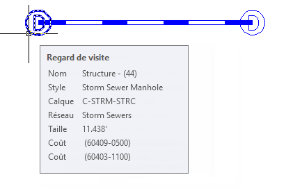

Ajout de composants avec des coûts au réseau de canalisations
  1. Sélectionnez une canalisation dans le dessin. Cliquez sur l'onglet Réseaux de canalisations le groupe de fonctions Modification Modifier le réseau de canalisations Trouver.
  2. Sur la barre d'outils Outils de création du réseau, spécifiez les paramètres suivants :
    • Regard : Regard excentrique 48 dia 24 dormant 24 cône 5 mur 6 plancher Mat_CONC .
    • Canalisation : 18 inch RCP
    • Canalisations et regards : Sélectionné
  3. Cliquez sur deux points dans le dessin.
    Cette action crée deux regards connectées par une canalisation.
  4. Appuyez sur la touche ENTREE.
  5. Placez le curseur sur l'un des nouveaux regards.
    L'info-bulle affiche la description et l'ID de chaque coût attribué à ce regard.

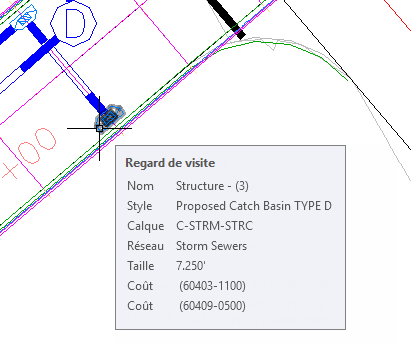

Attribution de coûts à des composants du réseau de canalisations existants
  1. Dans le dessin, sélectionnez l'une des fosses septiques situées le long de la route.
  2. Cliquez avec le bouton droit de la souris. Cliquez sur Sélectionner similaire.
  3. Dans la vue QTO Manager, cliquez sur .
  4. Dans la catégorie Favoris, sélectionnez ID coût 60403-1100 et 60409-0500.
  5. Appuyez sur la touche ENTREE.
  6. Placez le curseur sur une des fosses septiques.
    L'info-bulle affiche la description et l'ID des coûts attribués à la fosse septique.
