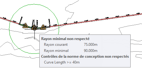

Quand une sous-entité transgresse une norme ou un contrôle de la norme de conception, un symbole d'avertissement apparaît sur cette sous-entité dans la fenêtre du dessin, dans la vue Entités d'axe, et dans la boîte de dialogue Paramètres de présentation de l'axe. Si vous survolez un symbole d'avertissement avec votre curseur dans la fenêtre du dessin, une info-bulle vous fournit des informations sur la transgression en question. Quand une norme de conception a été transgressée, l'info-bulle vous signale quelle est cette norme et vous indique la valeur minimale requise pour résoudre le problème. Si c'est un contrôle de la norme de conception qui a été transgressé, l'info-bulle vous indique le nom de ce contrôle.

  3. Survolez le symbole au milieu du Cercle B.
    Les info-bulles de la fenêtre de dessin vous fournissent des informations utiles sur les normes de conception transgressées. Vous pouvez y observer deux transgressions :
    • Tout d'abord, la courbe ne respecte pas le rayon minimum recommandé. Les indications affichées vous informent sur le rayon de la courbe, ainsi que sur les valeurs de paramètres minimales acceptables.
    • Ensuite, la courbe ne respecte pas un des contrôles de la norme de conception appliqués à l'axe. Vous remarquerez que seul le nom du contrôle de la norme de conception est affiché. L'info-bulle ne vous indique ni les valeurs actuelles, ni celles recommandées. Si ces valeurs ne sont pas affichées, c'est parce que ces contrôles de la norme de conception sont des formules créées par l'utilisateur.
