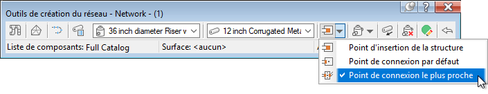

Lorsque vous concevez un réseau de canalisations, vous pouvez sélectionner le type de point de connexion à utiliser. Vous pouvez également réinitialiser les points de connexion après avoir créé le réseau de canalisations.
Point d'insertion de la structure : cette option positionne la structure en fonction de son point d'insertion, et ce dernier sert de point de connexion. Cette option reproduit le comportement disponible dans Autodesk Civil 3D 2019 et les versions antérieures.
Point de connexion par défaut : cette option positionne la structure en fonction du point de connexion par défaut (le premier point de connexion défini pour une structure), qui sert de point de connexion.
Point de connexion le plus proche : cette option positionne la structure en fonction de son point d'insertion. Le point de connexion le plus proche sert de point de connexion. Après avoir inséré une structure, lorsque vous déplacez le curseur sur cette dernière, vous pouvez voir les points de connexion disponibles, affichés sous la forme de cercles dans l'illustration ci-dessous.
