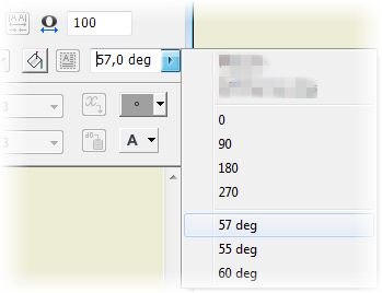

Fait pivoter le texte autour du point d'insertion. Si, par exemple, le texte est justifié en haut et à gauche, il pivote autour de l’angle supérieur gauche.
Pour une note de dessin, cliquez sur la flèche afin de sélectionner une orientation de rotation ou entrez l’angle de rotation dans la zone d’édition. Pour faire pivoter un texte d'esquisse, sélectionnez une option de rotation dans la liste ou créez un nouveau SCU pour orienter le texte.

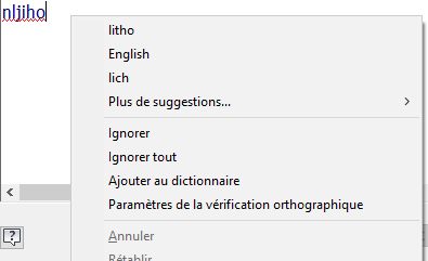

Lorsque la vérification orthographique est activée, Inventor vérifie automatiquement l'orthographe lorsque vous saisissez du texte dans la boîte de dialogue Formater le texte.
Les termes entrés dans la boîte de dialogue Formater le texte sont mis en correspondance avec les termes du dictionnaire personnalisé actif et ceux du dictionnaire par défaut. Une ligne rouge ondulée signale un problème potentiel d'orthographe. Cliquez avec le bouton droit de la souris sur un terme signalé pour accéder aux options permettant de résoudre le problème :
Pour gérer la vérification orthographique et les dictionnaires personnalisés, utilisez les paramètres de l’onglet Général de la boîte de dialogue Options d’application (onglet Outils
