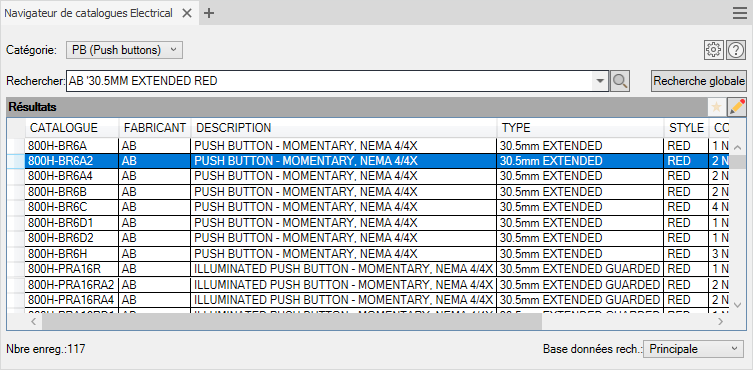

Insertion d'une pièce issue de la base de données de catalogue Electrical
  1. Si le navigateur de catalogues Electrical n'est pas ouvert, cliquez sur l'onglet Ensemble  le groupe de fonctions Composant  la liste déroulante Placer Navigateur de catalogues Electrical.
  2. Sélectionnez la catégorie correspondant au type de pièce à insérer.
  3. Spécifiez des critères de recherche, puis cliquez sur .
  4. Cliquez sur la valeur de catalogue dans le volet des résultats. Une petite palette s'affiche. Si des pièces sont associées à la valeur de catalogue, elles sont affichées dans la palette.
  5. Effectuez l'une des opérations suivantes :
    • Cliquez sur une pièce figurant dans la petite palette.
    • Si la pièce que vous souhaitez utiliser n'est pas disponible dans la palette, recherchez-la sur le disque.
    Remarque : Vous pouvez cliquer deux fois sur la ligne dans le volet des résultats pour insérer la pièce par défaut ou la seule pièce associée à la valeur de catalogue.
  6. Si la pièce n'est pas encore associée à cette valeur de catalogue, indiquez si vous souhaitez lui associer le symbole.
  7. Sélectionnez un point d'insertion.
