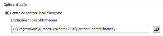

Vous pouvez utiliser le Centre de contenu en tant qu'utilisateur autonome ou en tant que membre d'un groupe de travail.
Pour travailler en tant qu'utilisateur autonome, sélectionnez l'option Centre de contenu local lors de l'installation. Les bibliothèques du Centre de contenu sont installées dans un dossier du Centre de contenu local spécifié au cours de l'installation. Une fois l'installation terminée, le Centre de contenu est prêt à l'emploi.
