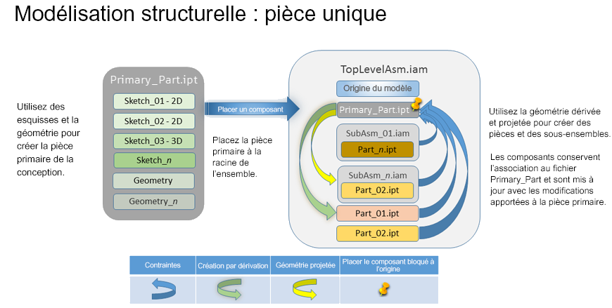

Le processus à un seul niveau utilise une pièce principale qui contient des esquisses et la géométrie de la conception finale. La pièce principale est placée dans la racine de l’ensemble. Tous les composants (pièces et sous-ensembles) sont créés par rapport à la pièce principale. En aval, les modifications apportées à la pièce principale entraînent des modifications dans les composants qui y sont associés.

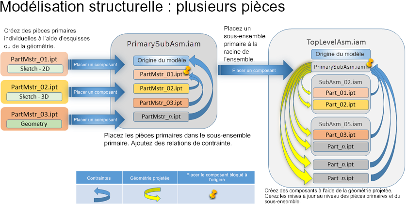

Le processus à plusieurs niveaux utilise des pièces principales individuelles constituées d’esquisses qui représentent l’ensemble final. Les pièces principales sont placées et contraintes dans un sous-ensemble principal. Ce dernier est placé dans la racine de l’ensemble. Les composants 3D individuels y sont modélisés à l’aide d’une géométrie projetée à partir du sous-ensemble principal et de ses pièces principales. Les composants 3D peuvent être inclus dans les sous-ensembles logiques ou à part, en fonction des exigences de la conception.

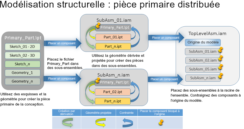

L’élément principal distribué utilise une seule pièce principale, qui comprend des esquisses et une géométrie pour définir l’ensemble final. La pièce principale est référencée dans les divers sous-ensembles et pièces, selon les besoins. Elle contrôle la disposition globale. L’ensemble et les sous-ensembles sont définis ou placés par rapport à elle. Chaque sous-ensemble possède sa propre structure et contient une partie de la conception. Les structures de niveau supérieur sont utilisées pour la mise en forme globale ou pour mettre en place les mécanismes de l'ensemble, tandis que les structure de niveau inférieur servent au contrôle de la géométrie des pièces.

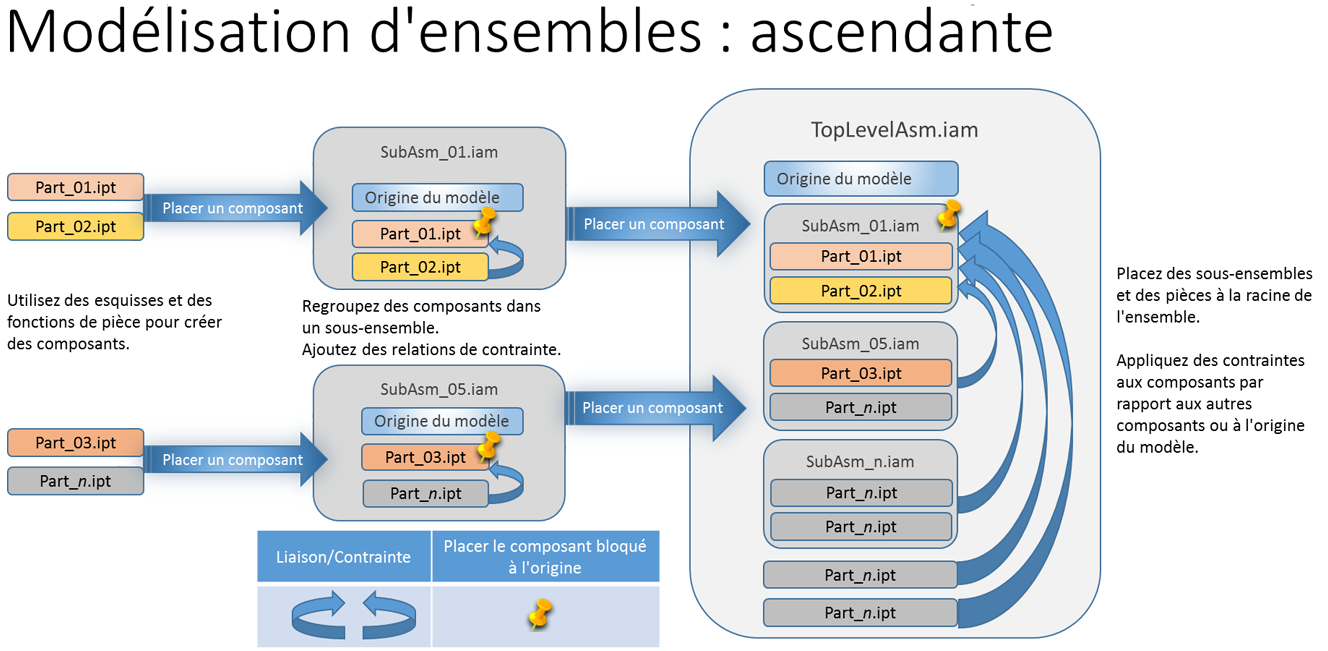

La modélisation ascendante est la méthode classique de création d'ensembles. Vous devez commencer par définir les différentes pièces. Ensuite, insérez-les dans des sous-ensembles à l'aide des contraintes d'ensemble. Les sous-ensembles sont alors placés dans les ensembles de niveau supérieur jusqu'à atteindre le dernier ensemble et, de cette manière, vous travaillez de bas en haut. Cette méthode d'ensemble permet d'obtenir plusieurs relations entre les pièces et les ensembles.
Ce diagramme montre la différence avec les méthodes de modélisation de structures mentionnées ci-dessus.

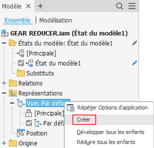

Pour réduire le nombre de composants visibles, utilisez des représentations de vue.
Dans une pièce ou un ensemble, un état du modèle stocke des informations sur l’inclusion des fonctions et des composants. Un état du modèle de substitution représente un ensemble avec une seule pièce, ce qui permet d’économiser beaucoup de ressources dans les grands ensembles.
Pour créer un état du modèle : cliquez avec le bouton droit de la souris sur le dossier États de modèle ou sur un état du modèle existant, puis choisissez Nouveau.
Pour créer un état du modèle de substitution : développez le dossier États du modèle, cliquez avec le bouton droit de la souris sur Substituts, choisissez Nouveau substitut, puis Dériver l’ensemble, Simplifier ou Sélectionner le fichier pièce.
Inventor propose deux types de représentations : les représentations de vue et les représentations positionnelles. Les représentations de vue permettent d’améliorer les performances des ensembles de grande taille.
Vue de conception
Les représentations de vue conservent l'état actuel d'un composant lorsque la vue est créée, modifiée, puis enregistrée. La représentation de vue enregistrée conserve la visibilité du composant, sa transparence, la visibilité de l'esquisse, la visibilité de la fonction de construction, l'état de la sélection, l'état, le facteur de zoom et l'angle de visualisation de la caméra, ainsi que les représentations de vue des pièces. Les représentations de vue ne chargent un composant qu'une seule fois. Le fait de basculer entre des représentations de vue n'entraîne pas le déchargement et le rechargement des composants.
Utilisez des représentations de vue pour contrôler le nombre de composants visibles à un instant donné. Les représentations de vue améliorent les performances et les capacités de l'ensemble. Ajoutez des représentations de vue standard aux gabarits et configurez-les pour chaque ensemble.
Pour en savoir plus sur les représentations de vue, reportez-vous à la rubrique Représentations de vue
