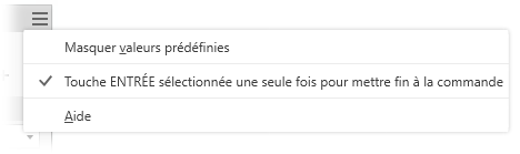

Conseil : Si vous préférez utiliser la touche Entrée pour saisir des valeurs, nous vous recommandons de désactiver l’option Touche ENTRÉE sélectionnée une seule fois pour mettre fin à la commande dans les paramètres avancés. Par défaut, l’option est sélectionnée et la touche Entrée sert de bouton OK : elle termine la commande et valide les modifications.

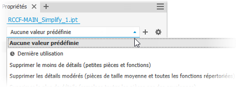

  2. Si vous le souhaitez, sélectionnez une valeur prédéfinie intégrée à utiliser. Quatre valeurs prédéfinies intégrées sont à votre disposition. Vous pouvez aussi créer des valeurs prédéfinies personnalisées. Les valeurs prédéfinies permettent d’affecter des valeurs aux champs plus avant dans le panneau de propriétés. Vous pouvez remplacer n’importe quelle valeur.
    • Supprimer le moins de détails (petites pièces et fonctions) : les paramètres sont conçus pour supprimer seulement les petites pièces et les fonctions, ce qui permet d’obtenir le modèle le plus détaillé.
    • Supprimer les détails modérés (pièces de taille moyenne et toutes les fonctions répertoriées) : les paramètres sont conçus pour supprimer un nombre modéré de détails.
    • Supprimer le plus de détails (remplacer les composants de premier niveau par des enveloppes) : les paramètres sont conçus pour supprimer le plus grand nombre de détails, ce qui permet d’obtenir des formes très simples.
    • Pas de simplification : la version simplifiée reflète fidèlement le modèle d’ensemble. Tous les détails sont visibles dans le modèle.
    Conseil : Pour accélérer le processus, choisissez une valeur prédéfinie offrant un niveau de détail proche de celui que vous souhaitez obtenir, puis utilisez les options Afficher inclus et Afficher exclus pour sélectionner les autres pièces de votre choix.
    Cette méthode permet également de créer des valeurs prédéfinies personnalisées. Pour en savoir plus, reportez-vous à la rubrique Utilisation des valeurs prédéfinies.

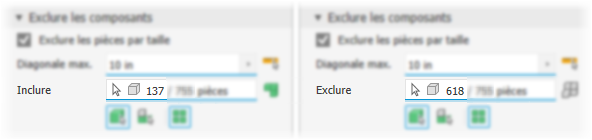

    • Supprimer les pièces par taille
      1. Sélectionnez l’option Supprimer les pièces par taille.
      2. Spécifiez la longueur maximale de la diagonale d’une zone de délimitation. Les pièces ou composants inclus dans la zone de délimitation sont supprimés. Pour spécifier la taille, appliquez l’une des méthodes ci-dessous :
        • Saisissez la valeur dans le champ Diagonale max.
        • Cliquez sur la flèche à la fin du champ de valeur pour sélectionner une valeur utilisée récemment.
        • Cliquez sur le bouton de mesure de la diagonale de la zone de délimitation , puis sélectionnez une pièce ou un composant pour indiquer la valeur de la diagonale.
      3. Cliquez sur la priorité de sélection à utiliser. Les choix possibles sont :
        • Priorité à la pièce
        • Priorité au composant
        Pour sélectionner toutes les occurrences de l’élément sélectionné, activez l’option Toutes les occurrences.
      4. Grâce à la détection automatique, les composants sont localisés et mis en surbrillance.
      5. Sélectionnez tout autre composant à exclure de la pièce simplifiée.
    • Cliquez sur Afficher exclus pour afficher les composants qui ne seront pas pris en compte dans le modèle simplifié ou sur Afficher inclus pour afficher les composants qui seront pris en compte dans le modèle simplifié. Lorsque vous affichez l’un ou l’autre des modes, les numéros affichés dans la zone d’édition sont relatifs au libellé.
      Remarque : Lorsque vous sélectionnez Afficher exclus, les éléments exclus explicitement sont mis en surbrillance. En revanche, les éléments exclus par taille ne sont pas mis en surbrillance. Les options d’affichage fonctionnent également avec les enveloppes.

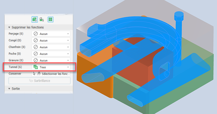

  6. Supprimer les fonctions fournit des options qui permettent de sélectionner des fonctions par type et par taille, afin de les inclure ou les exclure dans la pièce simplifiée. La liste des fonctions comprend les perçages, les congés, les chanfreins, les poches (fonctions soustractives), les gravures (fonctions additives) et les tunnels (à entrée unique et à plusieurs entrées). Les vides internes sont automatiquement supprimés.
    • La fonction Poche reconnaît les fonctions soustractives telles que les extrusions, les révolutions ou les balayages.
    • La fonction Gravure reconnaît les protubérances additives ou positives de différents types de fonctions.
    • La fonction Tunnel reconnaît un jeu de faces contenu dans le modèle qui définit une zone ouverte, ayant une ou plusieurs entrées de la zone à partir des faces extérieures.
    Pour chaque type de fonction répertorié, spécifiez ce que vous voulez retirer et la façon dont vous voulez procéder :
    • Aucun (par défaut) : aucune fonction de ce type n’est supprimée.
    • Tout : toutes les fonctions de ce type sont supprimées.
    • Intervalle : toutes les fonctions égales ou inférieures au paramètre spécifié sont supprimées. Spécifiez la valeur qui définit la taille maximale des fonctions à supprimer.
    • Conserver : cliquez sur le sélecteur et sélectionnez les fonctions que vous souhaitez conserver parmi celles qui sont supprimées.
      Remarque : Les règles de reconnaissance de fonction étant minimales, elles peuvent se chevaucher. Par exemple, les perçages respectent également la définition des tunnels. Certains perçages dont la valeur est située en dehors d’un intervalle peuvent donc être supprimés en tant que tunnels. Pour résoudre ce problème, cliquez sur Conserver et sélectionnez toute fonction que vous souhaitez conserver dans la pièce simplifiée.

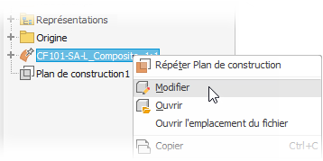

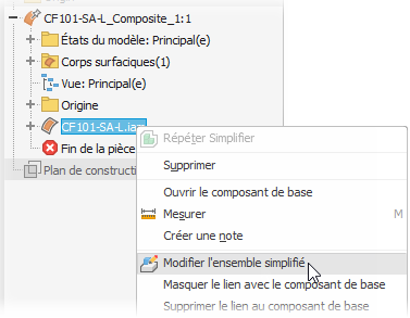

Modification d’un substitut de simplification
Les substituts sont des états du modèle basés sur un modèle simplifié. Ils sont ajoutés à l’ensemble et placés dans le dossier des états du modèle de substitution. Pour modifier le substitut simplifié :
  1. Dans le navigateur, développez le dossier États du modèle Substituts.
  2. Cliquez avec le bouton droit de la souris sur le substitut que vous voulez modifier et choisissez Activer. Le modèle est mis à jour pour afficher le substitut.
  3. Dans le navigateur, cliquez avec le bouton droit de la souris sur le modèle de substitution et choisissez Modifier.
  4. Dans le navigateur, cliquez avec le bouton droit de la souris sur l’ensemble et choisissez Modifier l’ensemble simplifié.
