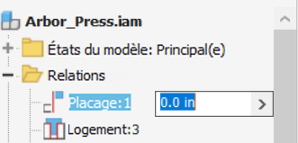

Relations affiche une liste séquentielle de toutes les liaisons et contraintes dans l'ensemble. Vous pouvez rapidement modifier ou mesurer la géométrie de contrainte en sélectionnant un élément dans le dossier Relations. L'option du menu du navigateur Modifier les valeurs dans le navigateur doit être activée.

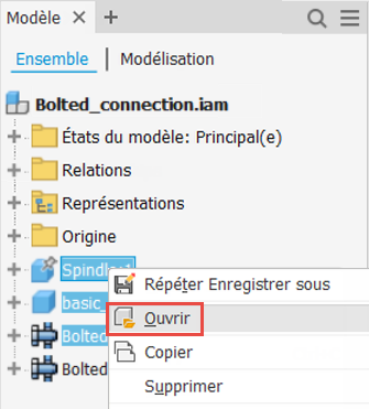

Le menu contextuel (accessible via un clic avec le bouton droit de la souris) permet d'effectuer différentes opérations sur la fonction, la relation ou le composant sélectionné dans le navigateur. Le nombre d'options disponibles dépend de la configuration du navigateur, ainsi que de l'élément sélectionné.
Les options d'affichage et du menu contextuel sont disponibles lorsque vous cliquez avec le bouton droit de la souris sur un élément affiché dans la fenêtre graphique ou dans le navigateur.
Si vous utilisez l’option Copier le composant dans un fichier pièce avec des états du modèle, le fichier n’a pas été enregistré sur le disque lorsque vous utilisez le menu contextuel Ouvrir. Une boîte de dialogue s’affiche pour vous inviter à l’enregistrer afin de pouvoir l’ouvrir.
Vous pouvez sélectionner plusieurs composants et sous-ensembles dans le navigateur et ouvrir le jeu de sélection dans des sessions distinctes. Cliquez sur le jeu de sélection avec le bouton droit de la souris, puis sélectionnez Ouvrir.
