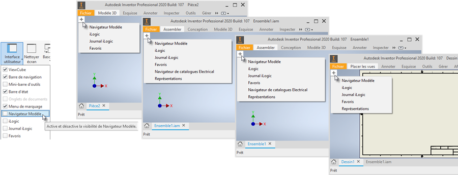

Mode d'accès
Quel que soit le type de document, lorsque le navigateur Modèle n'est pas visible, l'icône
s'affiche dans la partie supérieure gauche de la fenêtre graphique. Cliquez sur l'icône pour afficher les panneaux de navigateur disponibles pour le document actif.
Vous pouvez également modifier la visibilité du navigateur Modèle via l'onglet Afficher
groupe de fonctions Fenêtres
liste déroulante Basculer.
Remarque : Pour ouvrir ou rouvrir un panneau si aucun panneau n’est affiché, cliquez sur le signe Plus et effectuez votre sélection.
