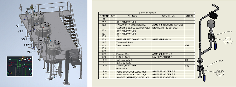

Chaque composant est doté d’un jeu d’iPropriétés standard que vous pouvez étendre en y ajoutant des iPropriétés personnalisées. Ces propriétés sont stockées dans le fichier composant et sont communes à toutes les occurrences de ce composant. Les propriétés d’occurrence étendent les fonctionnalités des iPropriétés personnalisées. Stockées dans le fichier ensemble parent, elles permettent d’affecter des propriétés à des occurrences de composant individuelles. Contrairement aux iPropriétés, les propriétés d’occurrence n’ont pas d’incidence sur les fichiers de composant référencés.
Les propriétés d’occurrence sont disponibles dans les annotations telles que les repères, les notes de ligne de repère et les listes de pièces. Lorsque vous affichez les propriétés du composant dans des annotations, les valeurs des propriétés d’occurrence ont une priorité supérieure à celles des iPropriétés personnalisées. Par conséquent, si vous utilisez le même nom de propriété, la valeur de la propriété d’occurrence remplace la valeur de l’iPropriété personnalisée. De même que les iPropriétés, les propriétés d’occurrence sont accessibles via l’API et via iLogic.

Utilisez les propriétés d’occurrence pour :
- remplacer les valeurs des iPropriétés personnalisées pour les composants de bibliothèque (Centre de contenu) ;
- ajouter des étiquettes à partir de diagrammes schématiques aux composants dans le modèle 3D et les utiliser dans la documentation ;
- identifier l’emplacement des composants individuels dans les boîtes de transport ou dans l’installation ;
- séparer des occurrences individuelles dans la nomenclature et dans la liste de pièces et y ajouter des informations spécifiques, telles que des paramètres de composant, le remplacement possible de composant, etc. ;
- ajouter des ID personnalisés à des composants individuels ou des occurrences de composants et les utiliser pour remplacer les numéros d’éléments dans les dessins d’ensemble et de sous-ensemble ;
- ajouter des informations d’assemblage aux modèles. Par exemple, affectez des numéros de séquence de pas à des composants d’ensemble individuels ou ajoutez des informations de soudure aux composants soudés.

Propriétés d’occurrence dans le texte des lignes de repère, la liste de pièces, les repères et les symboles d’esquisse
Vous pouvez afficher les propriétés d’occurrence aux emplacements suivants :
- Texte des lignes de repère 2D ou 3D
- Symboles d'esquisse
- Liste de pièces
- Repères
