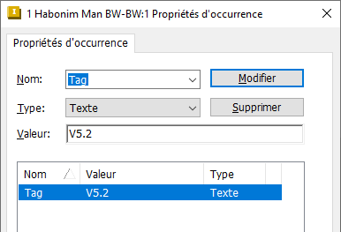

Affectation de propriétés d’occurrence à l’aide du menu contextuel du composant
  1. Sélectionnez une ou plusieurs occurrences du composant dans le navigateur, cliquez avec le bouton droit de la souris et choisissez Propriétés d’occurrence pour afficher la boîte de dialogue Propriétés d’occurrence.
  2. Dans la boîte de dialogue Propriétés d’occurrence, saisissez un nom et une valeur pour définir la propriété d’occurrence de votre choix.
  3. Cliquez sur Ajouter pour ajouter la propriété d’occurrence.
  4. Si vous le souhaitez, ajoutez d’autres propriétés d’occurrence.
    Conseil : Dans la zone de liste Nom, sélectionnez le nom d’une iPropriété personnalisée existante pour attribuer le même nom à une propriété d’occurrence. Remplacez ensuite l’iPropriété personnalisée au niveau de l’occurrence.
  5. Cliquez sur OK.

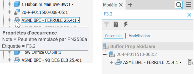

  6. Remarque : Dans le navigateur, un petit point s’affiche en regard du nom de l’occurrence. Il signale que des propriétés d’occurrence ont été affectées à cette occurrence. Placez le curseur sur l’icône du composant pour afficher une info-bulle répertoriant les propriétés d’occurrence concernées. Utilisez la fonction de recherche dans le navigateur pour rechercher des propriétés d’occurrence.

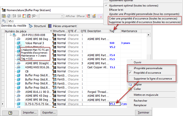

Affectation des propriétés d’occurrence à l’aide de la boîte de dialogue Nomenclature
Dans la nomenclature, l’onglet Données du modèle affiche toujours toutes les lignes comprenant des propriétés d’occurrence. Pour afficher les lignes d’occurrence dans les onglets Structuré ou Pièces uniquement, désactivez l’option Fusionner les lignes d’occurrence dans la boîte de dialogue Paramètres de fusion de lignes des numéros de pièce. Le champ d’icône d’une ligne de propriété d’occurrence s’affiche sur un arrière-plan cyan. Les valeurs de propriété d’occurrence s’affichent en bleu. Placez le curseur sur l’icône du composant pour afficher une info-bulle répertoriant les propriétés d’occurrence concernées.
  1. Sur le ruban, cliquez sur l'onglet Assembler le groupe de fonctions Gérer Nomenclature .
  2. Dans la boîte de dialogue Nomenclature, cliquez sur Ajouter des colonnes d’iPropriétés personnalisées.
  3. Saisissez le nom de la propriété et cliquez sur OK.
  4. Après avoir ajouté une colonne, sélectionnez un ou plusieurs champs de valeur dans cette colonne. Remplacez ensuite l’iPropriété personnalisée au niveau de l’occurrence et renseignez les valeurs de propriété d’occurrence.
  5. Sélectionnez un ou plusieurs champs de valeur vides dans une colonne, cliquez avec le bouton droit de la souris et choisissez Propriété d’occurrence.
  6. Double-cliquez sur le champ de valeur et saisissez la valeur.
  7. Remarque : Vous pouvez également cliquer avec le bouton droit de la souris sur une colonne et choisir Créer une propriété d’occurrence (toutes les occurrences). Ainsi, chaque valeur de la colonne correspond automatiquement à une valeur de propriété d’occurrence.

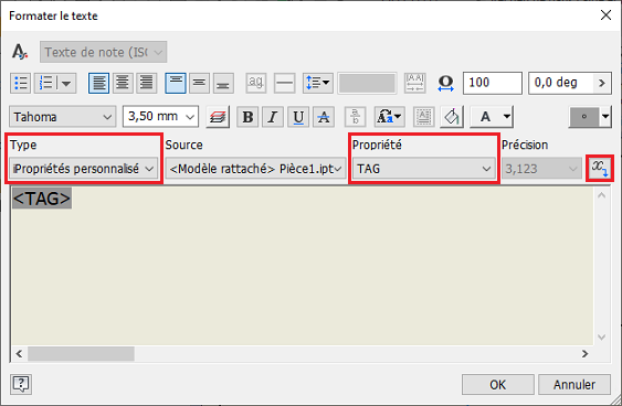

Affichage des propriétés d’occurrence en tant que notes de ligne de repère
  1. Sur le ruban, cliquez sur l’onglet Annoter le groupe de fonctions Notes Indication .
  2. Sélectionnez le point d'ancrage sur la géométrie.
  3. Cliquez pour placer l'extrémité de la ligne de repère.
  4. Dans la zone de liste Type de la boîte de dialogue Formater le texte, sélectionnez iPropriétés personnalisées.
  5. Dans la zone de liste Propriété, sélectionnez la propriété d’occurrence souhaitée.
  6. Cliquez sur Ajouter.
  7. Si vous le souhaitez, ajoutez d’autres valeurs de propriété d’occurrence à la note.
  8. Cliquez sur OK pour fermer la boîte de dialogue Formater le texte.
  9. Remarque : Si l’occurrence de composant possède une propriété d’occurrence et une iPropriété de même nom, la note de ligne de repère affiche la valeur de la propriété d’occurrence. Les valeurs des propriétés d’occurrence ont une priorité supérieure à celles des iPropriétés personnalisées.

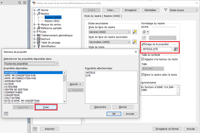

Affichage des propriétés d’occurrence dans les repères
  1. Sur le ruban, cliquez sur l’onglet Annoter le groupe de fonctions Table Repère.
  2. Dans la fenêtre graphique, sélectionnez la géométrie de composant à laquelle vous souhaitez attacher le repère.
  3. Déplacez le curseur, puis cliquez pour ajouter un sommet de ligne de repère.
  4. Cliquez avec le bouton droit de la souris, puis choisissez Continuer.
  5. Placez tous les repères voulus. Lorsque vous avez terminé, cliquez avec le bouton droit de la souris, puis cliquez sur Annuler.
  6. Cliquez avec le bouton droit de la souris sur un repère et choisissez Modifier le style du repère.
  7. Dans la boîte de dialogue Éditeur de styles et de normes section Affichage de la propriété, cliquez sur Sélecteur de propriétés.
  8. Dans la boîte de dialogue Sélecteur de propriété, cliquez sur Nouvelle propriété.
  9. Spécifiez le nom de la propriété d’occurrence et cliquez sur OK.
  10. Cliquez sur OK, puis sur Enregistrer et fermer pour fermer la boîte de dialogue Éditeur de styles et de normes.

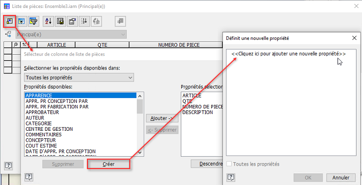

Affichage des propriétés d’occurrence dans les listes de pièces
La liste de pièces affiche les données disponibles dans la nomenclature.
  1. Sur le ruban, cliquez sur l’onglet Annoter le groupe de fonctions Table Liste de pièces.
  2. Définissez les options de votre choix pour la liste de pièces, puis placez-la sur la feuille de dessin.
  3. Double-cliquez sur la liste de pièces et cliquez sur Sélecteur de colonne.
  4. Dans la boîte de dialogue Sélecteur de colonne de liste de pièces, cliquez sur Nouvelle propriété.
  5. Spécifiez le nom de la propriété d’occurrence et cliquez sur OK.
