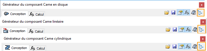

Par défaut, les pièces sont créées à la racine de l’ensemble
. Pour créer des pièces dans un sous-ensemble, cliquez sur la bascule.
