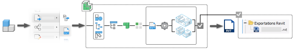

Vous pouvez exporter une version d’un modèle d’ensemble en tant que fichier RVT. Les modèles Revit ne nécessitent pas le niveau de détail de fabrication requis dans les modèles utilisés pour les conceptions. Des approximations sont suffisantes pour évaluer les volumes, les positionnements, les dégagements et les points de montage.
Remarque : Si vous souhaitez exporter une seule pièce au format .rfa, .ifc ou .adsk, reportez-vous à la rubrique Pour exporter les composants d’un bâtiment.
Lorsque vous utilisez la commande Exporter vers RVT, la première étape consiste à supprimer les composants et les fonctions inutiles de l’ensemble à l’aide de la commande Simplifier intégrée.

Lorsqu’un modèle d’ensemble est ouvert :
  1. Dans le menu Fichier, sélectionnez Exporter , puis Exporter vers RVT. Le panneau de propriétés Simplifier s’affiche.

    8. Cliquez sur OK pour créer le modèle RVT à partir des critères spécifiés. Un dossier appelé Exportations Revit apparaît dans le navigateur du modèle Inventor. Un nœud lié au fichier exporté apparaît dans le dossier.
