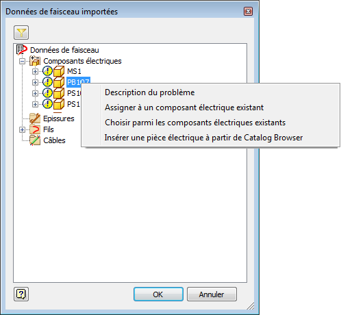

  3. Cliquez sur l'onglet Câble et faisceaule groupe de fonctions GérerImporter les données de faisceau.
  4. Accédez à un fichier XML exporté à partir d'AutoCAD Electrical.
  5. Développez Composants électriques et sélectionnez un composant électrique dans la boîte de dialogue Importer les données de faisceau.

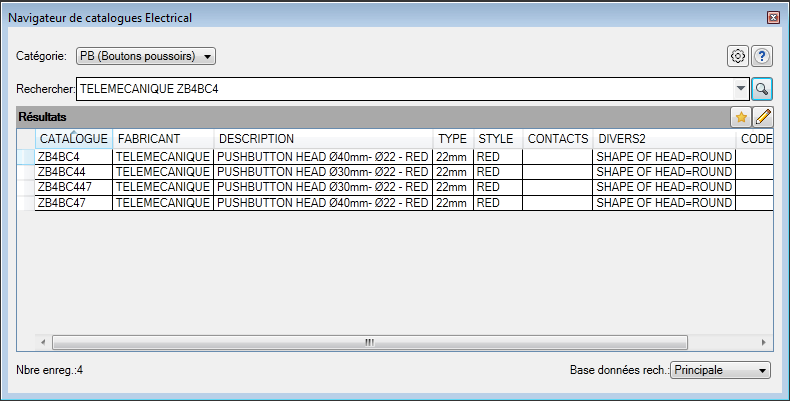

  6. Cliquez avec le bouton droit de la souris et choisissez Insérer la pièce électrique à partir du Navigateur de catalogues.
    Si un catalogue est affecté à la pièce, la valeur du catalogue est présélectionnée dans le navigateur de catalogues Electrical.
  7. Cliquez sur la valeur de catalogue dans le volet des résultats. Une petite palette s'affiche. Si des pièces sont associées à la valeur de catalogue, elles sont affichées dans la palette.

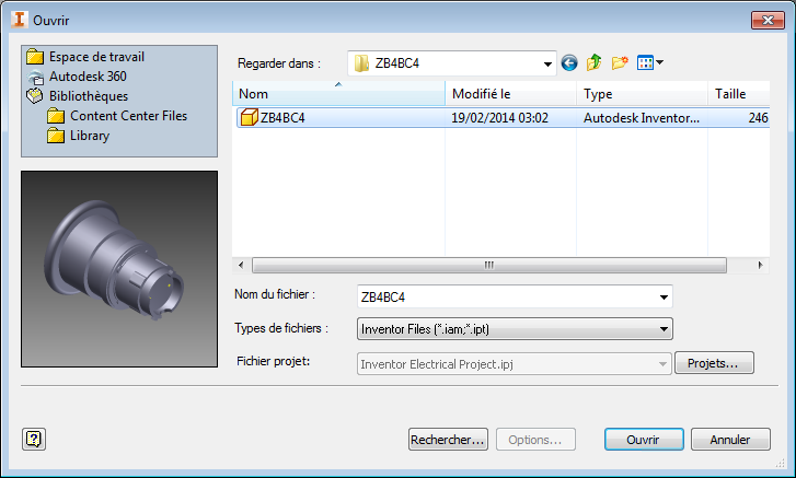

    • Si la pièce que vous souhaitez utiliser n'est pas disponible dans la palette, recherchez-la sur le disque.

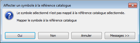

  9. Si la pièce n'est pas encore associée à cette valeur de catalogue, indiquez si vous souhaitez lui associer le symbole.

  1. Si le navigateur de catalogues Electrical n'est pas ouvert, cliquez sur l'onglet Ensemble  le groupe de fonctions Composant  la liste déroulante Placer Navigateur de catalogues Electrical.

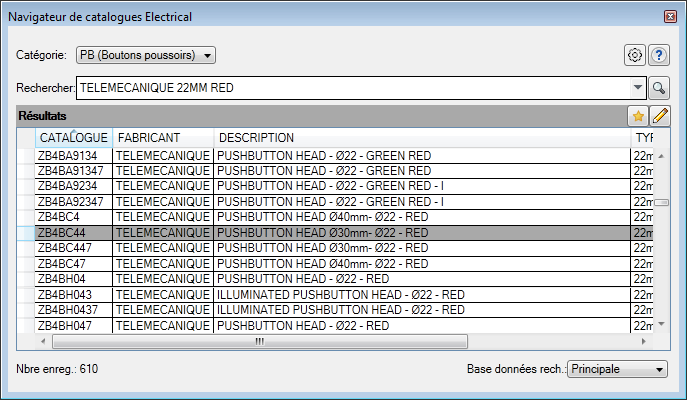

  2. Sélectionnez la catégorie correspondant au type de pièce à insérer.
  3. Spécifiez des critères de recherche, puis cliquez sur .
  4. Cliquez sur la valeur de catalogue dans le navigateur de catalogues Electrical. Une petite palette s'affiche. Si des pièces sont associées à la valeur de catalogue, elles sont affichées dans la palette.

  6. Si la pièce n'est pas encore associée à cette valeur de catalogue, indiquez si vous souhaitez lui associer le symbole.

  9. Cliquez sur l'onglet Câble et faisceaule groupe de fonctions GérerImporter les données de faisceau.
  10. Accédez à un fichier XML exporté à partir d'AutoCAD Electrical.
  11. Sélectionnez un composant électrique dans la boîte de dialogue Importer les données de faisceau.
  12. Cliquez avec le bouton droit de la souris et choisissez Assigner à un composant électrique existant.
  13. Sélectionnez la pièce insérée précédemment.
