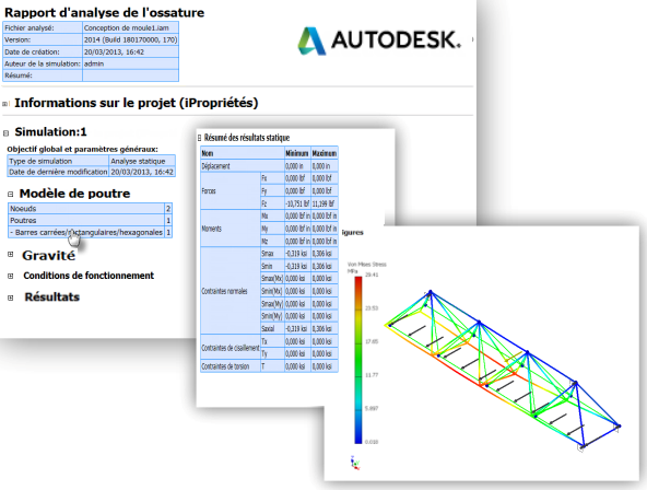

Vous pouvez partager les résultats de l'analyse de deux manières différentes : en publiant des rapports et en publiant le modèle au format DWF. Vous pouvez également exporter les données de l'analyse de l'ossature au format RTD.
Vous pouvez créer des rapports pour le projet entier, pour un modèle ou pour une étude de simulation isolée et obtenir les résultats au format HTML, RTF, PDF ou DOCX. Les rapports contiennent du texte et des images PNG représentant un instantané statique des résultats de l'analyse. Vous pouvez imprimer un rapport et transférer des résultats vers un autre programme (Word ou Powerpoint par exemple).
Vous pouvez personnaliser la sortie du rapport pour n'afficher que les informations pertinentes.
