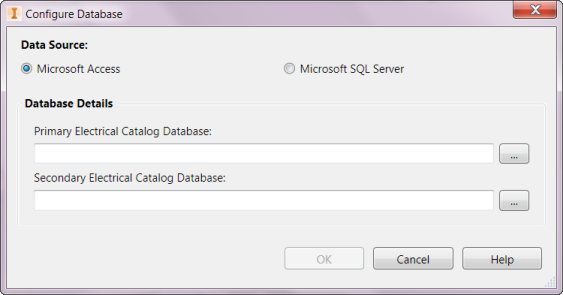

Microsoft Access
Vous pouvez utiliser deux fichiers de base de données de catalogue si vous utilisez Microsoft Access pour vos données de catalogue lorsque vous travaillez sur un projet de conception électromécanique : le premier contient les informations de catalogue que vous utilisez couramment, tandis que le second contient la liste complète du contenu de catalogue disponible avec AutoCAD Electrical.
Base de données de catalogue Electrical principale
Définit le dossier et le nom de la base de données de catalogue. Par défaut, il s'agit de la base de données de catalogue installée avec AutoCAD Electrical.
Base de données de catalogue Electrical secondaire
Définit le dossier et le nom de la base de données de catalogue secondaire. Utilisation courante de la base de données de catalogue secondaire : le fichier principal peut contenir les informations de catalogue que vous utilisez couramment, tandis que le deuxième comportera l'intégralité du contenu disponible de la liste de catalogues.

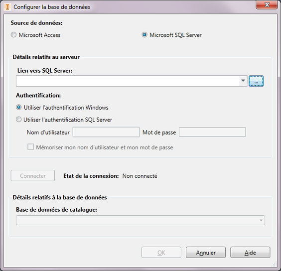

Microsoft SQL Server - Détails du serveur
Utilisez un fichier de base de données de catalogue lorsque vous travaillez sur un projet de conception électromécanique.
Remarque : Vous pouvez créer une instance SQL Server et y migrer les bases de données de catalogue et d'encombrement par défaut basées sur Microsoft Access.
Pour en savoir plus, reportez-vous à la rubrique A propos de la base de données de catalogue Electrical.
