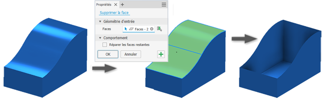

le groupe de fonctions Modifier
Supprimer la face
, puis sélectionnez les faces, les blocs ou les vides à supprimer dans la fenêtre graphique.
Appliquer si vous souhaitez continuer à utiliser la commande.
Pour en savoir plus sur l’utilisation des panneaux de propriétés, reportez-vous à la rubrique À propos des panneaux de propriétés.
