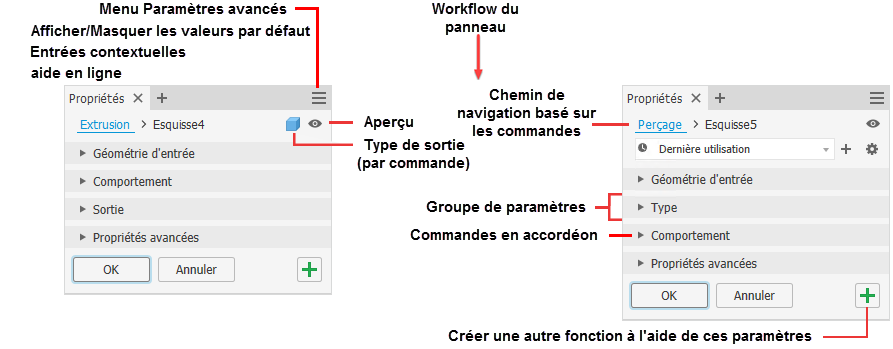

Le panneau de propriétés flotte au-dessus de la zone graphique et apparaît initialement dans l’angle supérieur gauche de cette dernière. Les panneaux peuvent être redimensionnés, déplacés au sein de l'écran ou vers un deuxième écran, ou combinés au navigateur Modèle. Dans les panneaux de propriétés, les onglets ont été remplacés par des groupes de paramètres avec un contrôle AccordionControl.
Concepts clés
  • Workflow : il s’agit d’un workflow descendant. Toute définition ou modification de propriété peut avoir une incidence sur les propriétés définies dans les sections inférieures. Une propriété n’a aucune incidence sur les propriétés définies dans les sections antérieures.
  • Points orange : ces points apparaissent lorsqu’Inventor a été récemment installé. Ils mettent en évidence les paramètres rarement utilisés, les options de productivité, ainsi que les nouvelles options de commande. Les options d’affichage se trouvent dans le groupe de fonctions Mise en route Nouvelles fonctionnalités. Cliquez sur Mettre en surbrillance les nouveautés. Consultez Pour utiliser les badges de nouveauté/mise à jour.
  • Chemin de navigation : passez rapidement de la modification de la fonction à celle de l’esquisse associée. Renommez la fonction ou l’esquisse directement depuis le chemin de navigation.
  • Aperçu : situé à droite du chemin de navigation, l’option Aperçu permet d’activer ou de désactiver la visibilité de l’aperçu de la fonction lors de la modification de la fonction ou de l’esquisse. Lors de la modification d’une esquisse, l’aperçu des régions ou des boucles sélectionnées s’affiche en mode filaire. Désactivez l’option pour masquer l’aperçu.
    Remarque : Dans certains panneaux de propriétés, l’option Aperçu n’est pas utilisée.
  • Valeurs prédéfinies : les valeurs prédéfinies permettent de créer des définitions de fonctions réutilisables. Pour en savoir plus sur les valeurs prédéfinies, reportez-vous à la rubrique Utilisation des valeurs prédéfinies.
  • Modifications de valeurs : touches de raccourci pour parcourir le panneau, alertes textuelles en couleur pour indiquer l’état de la valeur :
    • Entrée : permet d’appliquer les modifications de valeur
    • Ctrl + Entrée : permet de terminer la définition de la fonction, de créer la fonction et de fermer le panneau de propriétés
    • Tab : permet de passer progressivement au champ suivant
    • Maj + Tab : permet de passer de façon récursive au champ précédent
    • Ctrl + Bas : permet d’accéder au menu déroulant RVEC
    • Touches Haut/Bas : commandes de liste déroulante Haut/Bas
    • Couleur du texte : les valeurs incorrectes sont rouges, les valeurs valides sont noires
  • Contrôle AccordionControl : vous pouvez développer les groupes de paramètres (pour afficher des paramètres à modifier) ou les réduire (pour masquer les paramètres peu utilisés).
  • Menu Paramètres avancés : le menu déroulant permet d’accéder aux paramètres d’affichage ou de masquage des valeurs prédéfinies, à l’aide et à d’autres paramètres avancés. Le menu est ajusté en fonction du contexte. Par exemple, lorsque vous créez ou modifiez une fonction, le menu déroulant affiche uniquement les options correspondant à la fonction en cours d'édition. Lorsque vous travaillez dans le navigateur, le menu du panneau dépend de l'état du navigateur du modèle, etc.
  • Les champs d’édition affichent des surbrillances croisées entre le panneau de propriétés et les commandes d’édition de la zone de dessin. Ce comportement par défaut peut être remplacé à l’aide de l’option Touche ENTRÉE sélectionnée une seule fois pour mettre fin à la commande dans les Paramètres avancés.
  • Appliquer et créer : cliquez pour créer la fonction avec les paramètres actuels et commencer à créer une autre fonction sur la base des mêmes paramètres. Modifiez les paramètres en fonction de vos besoins, puis créez une autre fonction.
  • Ancrage : vous pouvez ancrer le panneau de propriétés et sa palette d’outils (dans une fenêtre graphique d’Inventor ou dans le navigateur) ou le laisser flotter (par-dessus l’application ou n’importe où sur votre bureau). Vous pouvez ainsi positionner le panneau ou le navigateur à l’endroit qui vous convient le mieux. Lorsque vous ancrez le panneau à une fenêtre, le bord de la fenêtre cible est mis en surbrillance pour confirmer l’emplacement de l’ancrage. La prochaine fois que vous lancerez la commande, elle démarrera à l’emplacement ancré. Si la fenêtre a été fermée avant le lancement de la commande, le panneau de propriétés s’ancre dans la fenêtre principale de l’application.
  • Affichage : les panneaux gardent en mémoire leur état d’affichage le plus récent et l’utilisent lors de la prochaine utilisation.

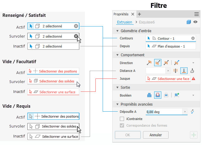

  • Problèmes de contour : lorsqu’un problème de contour se produit, l’icône du Diagnostic d’esquisse apparaît dans le panneau de propriétés et vous informe de l’erreur. Cliquez sur cette icône pour lancer le Diagnostic d’esquisse ou résolvez manuellement le problème.
  • Entrée
    • Lorsqu’une valeur est requise pour la création d’une fonction, le texte du champ s’affiche en rouge et une icône d’avertissement s’affiche à droite.
    • Les notifications d’avertissement s’affichent sous la forme d’un point d’exclamation dans une forme en losange rouge. Ces notifications vous informent sur le blocage des conditions telles que les entrées conflictuelles, une condition d’erreur ou un problème empêchant la création de fonctions. Si les problèmes se situent dans un tableau et que la commande est réduite, la notification est ajoutée au nœud de groupe.
    • Lorsque plusieurs sélections sont requises et satisfaites, chaque champ comporte un point coloré correspondant à la sélection mise en surbrillance dans la fenêtre graphique. Le champ de sélection actif est souligné.

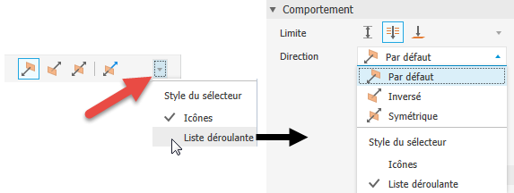

  • Icônes ou liste : certains groupes d’icônes peuvent être affichés sous forme de liste déroulante. Cliquez sur la flèche à droite du champ pour choisir les options. Lorsqu’elles sont affichées sous forme de liste, vous pouvez choisir une option à l’aide de la saisie au clavier (première lettre du mot).
    Remarque : En mode liste, la liste est mise à jour lorsque vous utilisez la molette de la souris.

États des sélecteurs
Les états des sélecteurs du panneau de propriétés sont indiqués par leur couleur. Cliquez dans un champ de sélecteur pour l’activer. L’image ci-dessous présente les états et des exemples.
Effacer les sélections
Lorsqu’une sélection est effectuée, le champ du sélecteur affiche le nombre d’éléments sélectionnés et un symbole X apparaît à l’extrémité droite du champ. Pour annuler la sélection, cliquez sur le symbole X, puis procédez à la sélection suivante.
