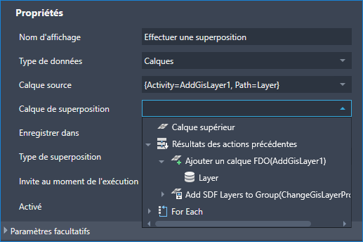

- Pour lier une activité à la sortie d’une activité précédente à partir de l’éditeur d’entrée, procédez comme suit :
- Dans la boîte de dialogue d’entrée d’informations de l’activité, cliquez sur la flèche vers le bas en regard du paramètre à lier.
- Sous Résultats des actions précédentes, cliquez sur la propriété vers laquelle faire le lien.
Pour utiliser un calque créé par une activité précédente, sélectionnez-le dans la liste sous Résultats des actions précédentes.
Remarque : Il existe un raccourci pour ajouter une activité et la lier automatiquement à l’activité précédente. Cliquez avec le bouton droit de la souris sur une activité et cliquez sur l’activité à ajouter. Par exemple, cliquez avec le bouton droit de la souris sur une activité de superposition et cliquez sur Ajouter un calque FDO pour créer un calque du gestionnaire d’affichage qui stockera la sortie de l’opération de superposition.
