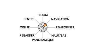

Disques de navigation SteeringWheels
Les disques de navigation (SteeringWheels) sont des menus de suivi qui accompagnent votre curseur et à partir desquels vous pouvez accéder à différents outils de navigation 2D et 3D.
Les SteeringWheels peuvent vous faire gagner du temps en combinant plusieurs outils de navigation courants dans une interface unique. Les illustrations suivantes montrent les différents disques disponibles :
Disque de navigation complète
Disque de visionnage de base d'un objet
Petit disque de navigation complète
Petit disque de visionnage d'un objet
Apparence des disques de navigation
Vous pouvez gérer l'apparence des disques en basculant d'un style de disque à un autre ou en ajustant leur taille et leur opacité. Les disques de navigation (à l'exception du disque de navigation 2D) sont disponibles en deux styles différents : grand et petit.
La taille d'un disque de navigation détermine la taille des sections et des étiquettes qui apparaissent sur le disque. Le niveau d'opacité détermine la visibilité des objets du modèle recouverts par le disque de navigation.
Info-bulles sur les disques de navigation, messages sur les outils et texte affiché sous le curseur
Lorsque vous placez le curseur au-dessus d'un bouton d'un disque de navigation, une info-bulle s'affiche Les info-bulles apparaissent sous le disque de navigation et identifient l'action qui sera effectuée en cas de cliquer sur le coin ou le bouton.
De la même manière que pour les info-bulles, le texte du curseur de l'outil s'affiche lorsque vous utilisez un outil de navigation du disque. Les messages sur les outils s'affichent lorsqu'un outil de navigation est actif ; ils fournissent des instructions de base sur l'utilisation de l'outil. Le texte du curseur de l'outil affiche le nom de l'outil de navigation actif à côté du curseur. La désactivation des messages et du texte du curseur de l'outil n'affecte que les messages qui s'affichent lors de l'utilisation du petit disque de navigation complète ou du grand disque de navigation complète.
