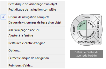

Options du menu SteeringWheels
Pour accéder à cette boîte de dialogue, assurez-vous qu'un disque de navigation SteeringWheel est actif, puis cliquez à l'aide du bouton droit de la souris pour afficher les options du menu.
Petit disque de visionnage d'un objetAffiche le petit disque de visionnage d'un objet.
Petit disque de navigation complèteAffiche le petit disque de navigation complète.
Disque de navigation complèteAffiche le grand disque de navigation complète.
Disque de visionnage de base d'un objetAffiche le grand disque de visionnage d'un objet.
Aller à la page d'accueilAffiche la vue Accueil enregistrée avec le modèle. Cette vue est synchronisée avec l'option de vue Accueil de l'outil ViewCube.
Ajuster à la fenêtreRedimensionne et centre la vue actuelle pour afficher tous les objets.
Restaurer le centre d'origineRestaure le point central de la vue vers les extrémités du modèle.
OptionsAffiche la boîte de dialogue où vous pouvez ajuster les préférences des disques de navigation.
Fermer le disque de navigationFerme le disque de navigation.
Rubriques d'aideLance le système d'aide en ligne et affiche la rubrique sur les disques de navigation.
