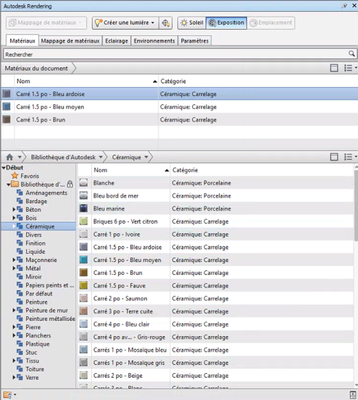

Pour créer un matériau, ajoutez-le à un projet et modifiez-le en fonction de vos besoins :
  1. Cliquez sur l'onglet Rendu > groupe de fonctions Système > Rendu Autodesk pour afficher cette boîte de dialogue :
  2. Dans l'onglet Matériaux, accédez à la bibliothèque Autodesk et sélectionnez un type de matériau.
    Conseil : sélectionnez un matériau similaire à celui que vous souhaitez créer.
  3. Placez le curseur sur le matériau que vous souhaitez utiliser, puis cliquez sur à la fin de la ligne pour ajouter le matériau au projet et l'afficher dans l'éditeur de matériaux :
    Ou bien, si vous disposez déjà d'un matériau similaire dans le projet, procédez comme suit :
    1. Dans la zone Matériaux de document, cliquez avec le bouton droit de la souris sur le matériau.
    2. Sélectionnez Dupliquer dans le menu contextuel.
    3. Renommez le nouveau matériau dupliqué.

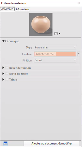

    4. Cliquez avec le bouton droit de la souris sur le nouveau matériau et choisissez Modifier pour afficher l'éditeur de matériaux.
  4. Dans l'onglet Apparence, spécifiez les propriétés du matériau et les options de couleur.
  5. Cliquez sur l'onglet Informations et entrez un nom, une description et des mots-clés pour décrire le matériau.
