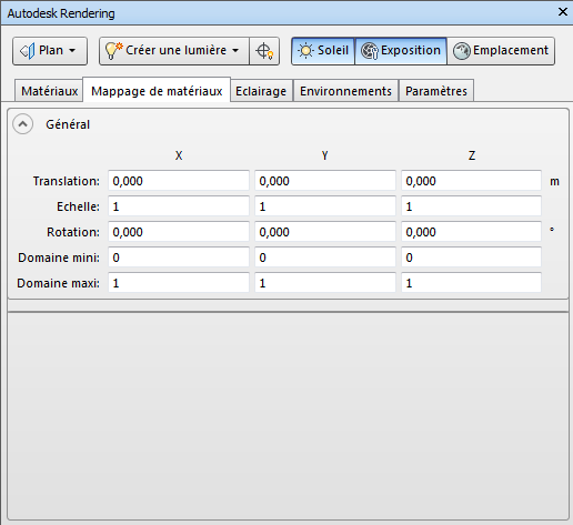

Mappage planaire
Les coordonnées de texture sont calculées avec une projection planaire de points 3D.
Les coordonnées X et Y transformées sont ajustées en fonction des valeurs Domaine min. et Domaine max. et utilisées en tant que valeurs U et V de la manière suivante :
U = (X - Xlow)/(Xhigh - Xlow)
V = (Y - Ylow)/(Yhigh - Ylow)

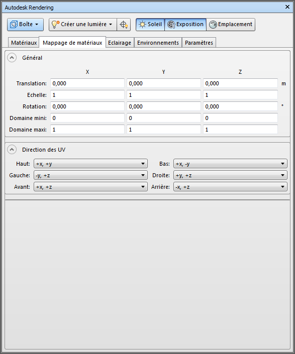

Mappage Boîte
Les coordonnées de texture sont calculées à l'aide de l'une des six projections planaires de points 3D.
Le mappage Boîte effectue une projection planaire différente en fonction de la direction de la normale. Imaginez que vous avez placé une boîte autour d'un objet. La direction de la normale indique la face du mappage Boîte (Dessus, Dessous, Gauche, etc.) utilisée pour le point.
La direction UV définit le mappage planaire réel à utiliser pour chaque face. Plus précisément, elle indique quel axe de l'espace 3D correspond à quel U et à quel V. Pour chaque point 3D, vous devez appliquer l'ajustement de domaine comme pour un mappage planaire, puis projeter le point sur l'axe indiqué pour chaque U et chaque V, et déterminer la distance par rapport à l'origine.

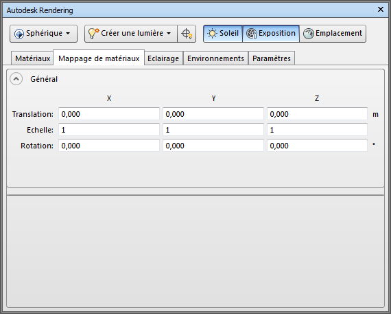

Mappage sphérique
Les coordonnées de texture sont calculées par une projection sphérique à l'origine.
Imaginez que vous placez une sphère autour de l'objet. Chaque point X, Y, Z du point est projeté sur le point le plus proche de la sphère. En pratique, U et V sont les coordonnées polaires (paire d'angles) du point.

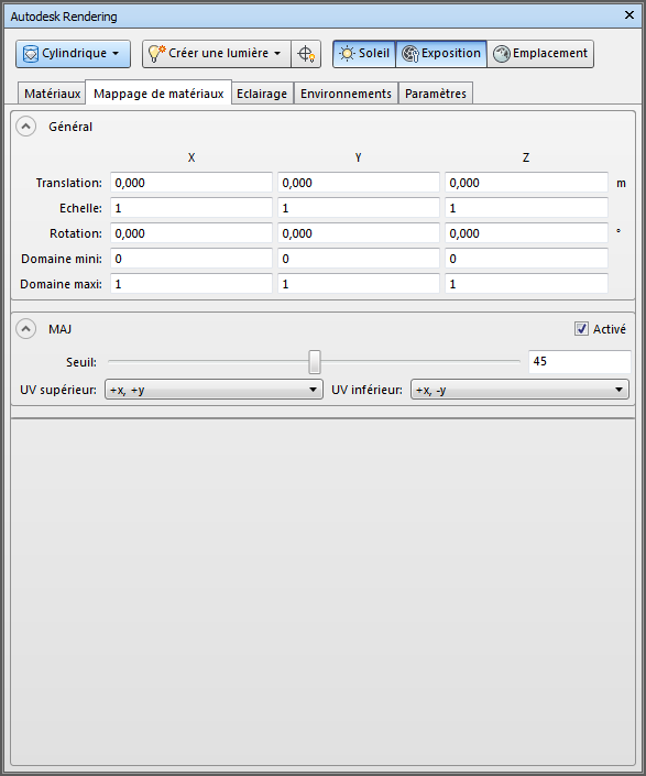

Mappage cylindrique
Les coordonnées sont mappées sur la surface cylindrique (côtés) ou sur les "limites supérieures" planaires situées à chaque extrémité du cylindre (si la case à cocher Limite supérieure est sélectionnée). Si la case à cocher Limite supérieure n'est pas sélectionnée, seule une surface cylindrique est utilisée.
Le mappage cylindrique est similaire au mappage Boîte, mais vous devez imaginer que vous placez un cylindre autour de l'objet.
La case à cocher Limite supérieure détermine si les limites supérieures du cylindre doivent recevoir un mappage de texture avec une transformation différente de celle du côté du cylindre. Le seuil est l'angle en degrés entre le point et l'axe du cylindre utilisés pour déterminer si un mappage de limite supérieure ou de côté doit être utilisé. Par défaut, un équivalent de 45 degrés est utilisé. La direction de la limite supérieure (UV supérieur et UV inférieur) détermine l'orientation des coordonnées de texture sur les limites supérieures, comme le paramètre de direction du mappage Boîte.
Si l'option Limite supérieure est utilisée, vous obtenez un mappage planaire, comme pour les côtés d'un mappage Boîte.
Si une surface cylindrique est utilisée, U est basé sur l'angle, comme le U sphérique, et V = Z (après application de Domaine min. et de Domaine max.).
