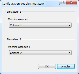

Dans PowerInspect, l'onglet Simulation vous permet de simuler la séquence d'inspection de façon à ce que vous puissiez vérifier les problèmes du parcours de palpeur avant de le lancer sur un appareil de mesure contrôlé par CNC/DCC. Lorsque vous créez des inspections pour des machines CNC à double colonne, l'onglet contient un simulateur distinct pour chaque colonne. Utilisez la boîte de dialogue Configuration double simulateur pour spécifier quel simulateur sera utilisé pour vérifier chaque colonne de machine.
  1. Cliquez sur Outils > Simulateur > Double colonne > Configuration du simulateur.
    La boîte de dialogue Configuration double simulateur s'affiche.
  2. Dans la liste Machine associée pour Simulateur 1, sélectionnez le nom de la colonne que vous voulez afficher en tant que Simulateur 1.
  3. Dans la liste Machine associée pour Simulateur 2, sélectionnez le nom de la colonne que vous voulez afficher en tant que Simulateur 2.
  4. Cliquez sur OK pour enregistrer les changements et fermer la boîte de dialogue.
