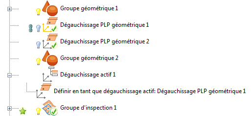

Dans cet exemple, le dégauchissage actif est initialement défini sur Dégauchissage PLP géométrique 2 (indiqué par l'icône de dégauchissage doré). Lorsque le dégauchissage actif 1 est exécuté, il réinitialise le dégauchissage actif sur Dégauchissage PLP géométrique 1 :
