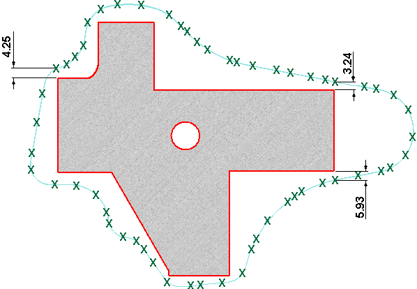

Utilisez ce type d'ajustement pour vérifier qu'une pièce non-finie puisse être usinée. Si tous les points dans l'ajustement au mieux ont des déviations positives, il y a un excès de matière tout autour du modèle et la pièce peut être usinée. Si n'importe quel point a une déviation négative, il n'y a pas assez de matière pour finir la pièce.
Dans cet exemple, le dégauchissage d'origine produit les déviations suivantes entre le modèle (surligné en rouge) et la pièce non-finie (surlignée en bleu) :
Appliquer un ajustement au mieux avec MaxMin - la plus petite déviation maximale transforme le dégauchissage pour augmenter la taille de la plus petite déviation.
