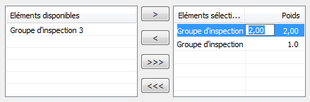

  10. Ajoutez un ou plusieurs groupes dans la liste Eléments sélectionnés pour spécifier les données d'ajustement. Cliquez sur :
    pour déplacer le groupe sélectionné de la liste Eléments sélectionnés vers la liste Eléments disponibles.
    pour déplacer le groupe sélectionné de la liste Eléments disponibles vers la liste Eléments sélectionnés.
    pour déplacer tous les groupes de la liste Eléments disponibles vers la liste Eléments sélectionnés.
    pour déplacer tous les groupes de la liste Eléments sélectionnés vers la liste Eléments disponibles.
    Par défaut, chaque groupe dans la liste Eléments sélectionnés a un effet équivalent sur l'ajustement. Pour affecter une importance plus importante aux prises de mesure d'un groupe, cliquez sur le groupe, cliquez sur la valeur de poids, puis tapez un multiplicateur dans la case de saisie.
    Par exemple, si vous entrez un poids de 2 pour Groupe d'inspection 1, l'effet est le même que d'entrer deux fois chaque point dans le calcul. Cela double l'effet du groupe sur l'erreur résiduelle.
