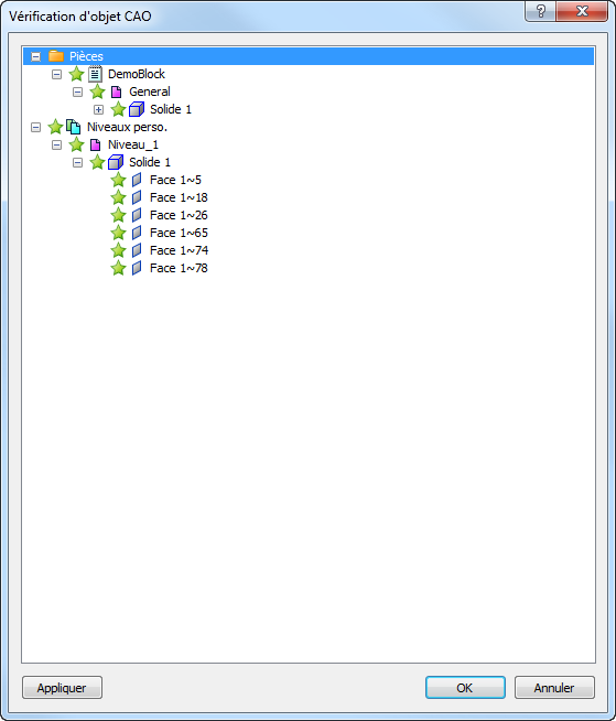

Pour spécifier quels niveaux CAO vérifier
Utilisez Parcours de palpeur > Options > Niveaux de vérification pour spécifier les niveaux CAO et les objets que vous souhaitez inclure dans la vérification de collision.
Remarque : Cette option est uniquement disponible lors de la création d'inspections pour des machines CNC et OMV
Pour spécifier quels niveaux et objets CAO sont inclus dans la vérification de collision :
  1. Cliquez sur Parcours de palpeur > Options > Niveaux de vérification. La boite de dialogue Vérification d'objet CAO s'affiche. Par exemple :
  2. Cliquez sur pour développer les dossiers et afficher le niveau et l'objet avec lesquels vous voulez travailler.
  3. Par défaut, tous les niveaux CAO et les objets sont vérifiés pour les collisions. Cliquez sur l'icône en forme d'étoile en regard d'un niveau afin de l'inclure ou de l'exclure des vérifications :
    indique que l'entrée est incluse dans la vérification.
    indique que l'entrée est exclue de la vérification.
    indique qu'un niveau parent contient un mélange d'entrées incluses et exclues.
    Dans cet exemple, Face 1~18 et Face 1~26 dans Niveau_1 sont exclus de la vérification de collision :
  4. Cliquez sur OK pour enregistrer les changements et fermer la boite de dialogue.
