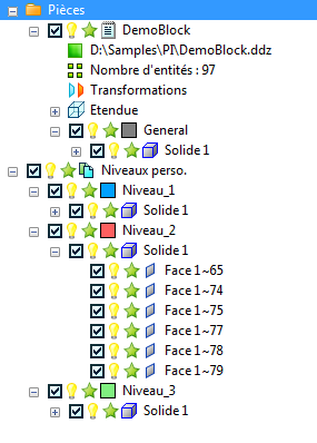

Pour afficher les informations d'un modèle CAO, ainsi que celles de ses niveaux et objets, cliquez sur en regard de Pièces et Niveaux utilisateur . Par exemple :
