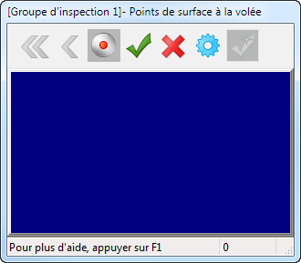

Pour utiliser la boite de dialogue de points de surface à la volée
La boite de dialogue Points de surface à la volée s'affiche quand vous créez des points de surface à la volée.
Remarque : Les groupes de points à la volée sont uniquement disponibles lors de la création d'inspections pour des machines CNC et manuelles.
La boite de dialogue contient :
Utilisez les boutons de la barre d'outils pour contrôler l'enregistrement des points de surface. Sélectionnez :
pour effacer tous les points mesurés.
pour effacer le dernier point palpé.
pour enregistrer les points palpés et les ajouter au groupe. Désélectionnez le bouton pour palper des points sans les enregistrer.
pour enregistrer les points palpés et fermer la boite de dialogue.
pour fermer la boite de dialogue et créer le groupe sans enregistrer de points. Vous devez mesurer le groupe plus tard pour palper les points.
pour changer les paramètres de palpage pour les machines CNC.
pour enregistrer les mesures et continuer avec l'élément de séquence suivant quand vous avez palpé les points requis. Désélectionnez ce bouton pour enregistrer les mesures manuellement.
Remarque : Ce bouton est disponible uniquement quand la case Auto-accepter activé est cochée dans la boite de dialogue du groupe d'inspection.
