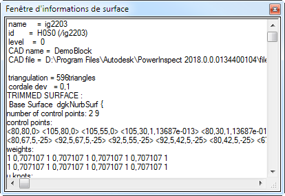

Pour afficher les informations de surface
Utilisez l'option Afficher les informations de surface pour afficher les informations à propos des surfaces qui sont actuellement sélectionnées dans la vue CAO. Par exemple, vous pouvez utiliser la boite de dialogue pour identifier le niveau CAO auquel une surface appartient de façon à ce que vous puissiez restreindre les niveaux CAO utilisés quand vous inspectez des groupes d'inspection de surface.
Pour personnaliser la fenêtre d'informations de surface :
  1. Sélectionnez Accueil > Contexte de souris > Sélecteur de surface.
  2. Dans la vue CAO, sélectionnez la surface pour laquelle vous voulez voir les détails.
  3. Cliquez avec le bouton droit dans la vue CAO et sélectionnez Afficher les informations de surface depuis le menu contextuel. La fenêtre d'informations de surface s'affiche.
  4. Cliquez avec le bouton droit dans la fenêtre d'informations de surface pour afficher le menu contextuel.
