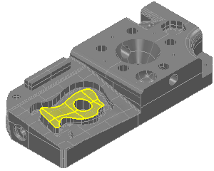

  2. Cliquez-glissez la souris pour créer un cadre de sélection autour de la zone du modèle CAO qui contient les surfaces que vous voulez sélectionner. Quand vous relâchez le bouton de la souris, le filaire et la surface sélectionnés de n'importe quelle surface sélectionnée changent de couleur pour indiquer qu'ils sont sélectionnés. Par exemple :
