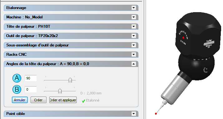

Pour spécifier les angles pour des têtes indexables
Spécifiez une position du palpeur pour l'assemblage d'outil de palpeur.
Remarque : La zone Angles de tête de palpeur est uniquement disponible lors de la création d'inspections pour des machines CNC et manuelles.
  1. Dans l'onglet Machine, cliquez sur la zone Angles de tête de palpeur.
  2. Entrez les angles A et B de la nouvelle position en entrant les valeurs dans les cases, ou en déplaçant les curseurs de contrôle.
  3. Cliquez sur Créer pour ajouter la position au palpeur actif. La nouvelle position est affichée dans la vue Palpeur.
    Vous pouvez également cliquer sur Créer et appliquer pour définir la position active.
