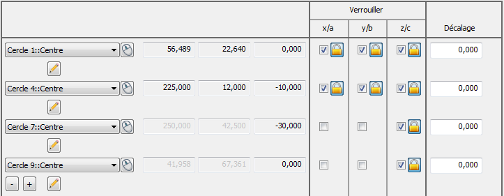

Un dégauchissage RPS est parfaitement contraint quand le nombre minimum de verrouillage d'axe est utilisé pour fixer la position et la rotation de la pièce. Dans l'exemple suivant :

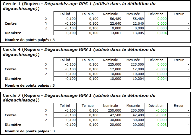

les axes de verrouillage sont supposés être parfaitement positionnés, l'onglet Rapport ne montre donc aucune déviation pour chacun des éléments :

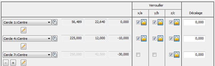

Un dégauchissage RPS est sur-contraint quand plus que le nombre minimum de verrouillage d'axe est utilisé pour fixer la position et la rotation de la pièce. Dans l'exemple suivant, le dégauchissage est sur-contraint sur l'axe-Z, un algorithme best-fit est donc utilisé pour créer le dégauchissage.

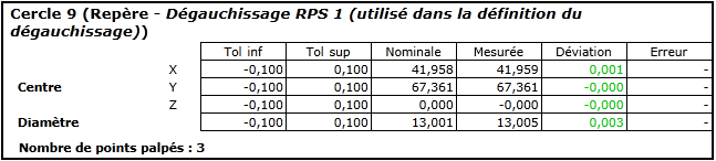

Parce que l'axe Z est calculé depuis tous les éléments de contrainte, l'onglet Rapport montre une déviation non-nulle pour l'axe Z :

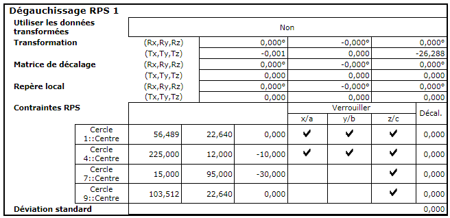

De plus, l'onglet Info, l'onglet Rapport et la boite de dialogue Dégauchissage RPS affichent la déviation standard des mesures. Par exemple :
