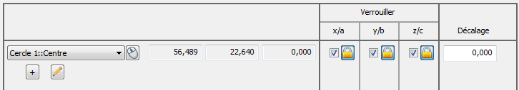

  5. Dans l'onglet Contraintes, sélectionnez une forme dans la liste déroulante de gauche ou cliquez sur et sélectionnez la forme dans la vue CAO. Si vous sélectionnez :
    • un point, cochez une ou plusieurs cases dans la colonne Verrouiller pour spécifier quels axes sont contraints par cette forme. Par exemple :
      Si vous sur-contraignez un axe, PowerInspect crée un ajustement au mieux de toutes les formes. Cliquez sur à côté de la case à cocher pour exclure l'axe du calcul d'ajustement au mieux. Le bouton se change en .

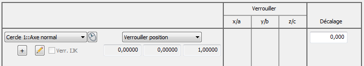

    • une droite, un axe ou un vecteur, sélectionnez une option depuis la liste déroulante de droite. Sélectionnez :
      Verrouiller position pour utiliser la forme pour contraindre la position et les axes de translation.
      Verrouiller direction pour contraindre les axes de rotation uniquement. Par exemple :

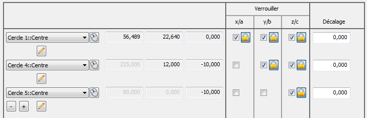

  9. Répétez les étapes 5 à 8 pour spécifier les autres formes avec lesquelles vous voulez créer le dégauchissage. Par exemple :
    Les axes peuvent être verrouillés dans tout agencement. Vous pouvez spécifier jusqu'à 100 éléments de contrainte. Si le dégauchissage est sur-contraint, PowerInspect crée l'ajustement au mieux des éléments que vous avez spécifié pour inclure dans l'optimisation et rapporter leurs déviations standards dans la boîte de dialogue de dégauchissage et dans l'onglet Rapport.
