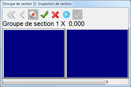

Quand vous inspectez manuellement un groupe de section à l'aide d'une CMM ou d'un appareil portable, PowerInspect passe en mode plein-écran et affiche la boîte de dialogue Iinspection de section, vous pouvez donc palper les points sur la pièce.
Remarque : Vous devez créer un dégauchissage avant de mesurer une section.
Quand vous palpez un point :
La boite de dialogue Inspection de section contient les boutons suivants :
— Cliquez sur ce bouton pour effacer tous les points mesurés.
— Cliquez sur ce bouton pour effacer le dernier point palpé.
— Sélectionnez ce bouton pour ajouter des points palpés au groupe. Désélectionnez le bouton pour palper la section sans enregistrer les points. Ceci vous permet de palper des points de référence seulement.
— Cliquez sur ce bouton pour enregistrer les points palpés et fermer la boîte de dialogue.
— Cliquez sur ce bouton pour fermer la boîte de dialogue et créer le groupe sans enregistrer les points palpés.
— Cliquez sur ce bouton pour changer les paramètres de palpage.
— Désélectionnez ce bouton pour enregistrer les points manuellement en cliquant sur . Sélectionnez sur ce bouton pour enregistrer automatiquement vos mesures et passer à l'élément suivant dans la séquence d'inspection dès que vous avez palpé le nombre de points spécifié pour l'élément.
Remarque : Vous devez sélectionner Auto-accepter activé dans la boîte de dialogue Section pour utiliser ce bouton.
