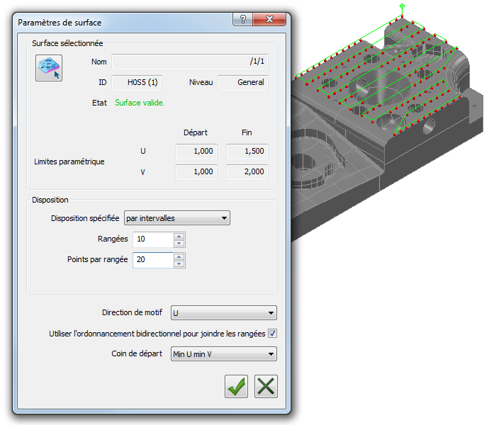

Pour créer un parcours de palpeur en utilisant des intervalles
L'option par intervalles de la boite de dialogue Paramètres de surface est similaire à la méthode Raster, sauf qu'elle vous permet de restreindre le parcours à une surface spécifiée. Pour créer un parcours de palpeur en utilisant des intervalles, entrez le nombre de rangées et le nombre de points par rangée pour le parcours de palpeur. PowerInspect crée un parcours dans lequel les rangées et les points de palpeur sont espacés uniformément sur la surface dans les directions u et v. Par exemple :
Comme avec les options par unités paramétriques et par unités normalisées, vous pouvez utiliser les listes Direction de motif et Coin de départ pour changer la disposition du parcours.
