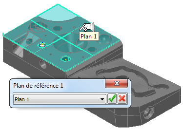

Pour sélectionner un élément en utilisant la souris
Quand vous construisez des éléments, vous devez référencer d'autres éléments dans la gamme. Vous pouvez sélectionner un élément en cliquant dessus dans la vue CAO. Ceci est utile quand vous pouvez voir l'élément, mais que vous n'êtes pas sur de son nom.
  1. Cliquer sur le bouton Sélectionner interactivement à côté de la liste. PowerInspect affiche une boîte de dialogue pour la forme.
  2. Déplacez le curseur sur l'élément. Quand le nom de l'élément est affiché, cliquez avec le bouton gauche pour le sélectionner. PowerInspect affiche le nom de l'élément dans la boîte de dialogue.
    Si plus d'un nom d'élément est affiché, annulez la sélection et zoomez de façon à pouvoir faire la différence entre les éléments.
  3. Cliquez sur pour confirmer la sélection ou sur pour annuler.
